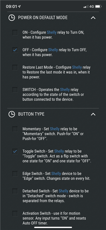

15-10-2019, 10:08
RE: Fremde Sirene über Relais oder Funsteckdose
anbei auch noch ein Bild - ich denke das ist das was du suchst an ,öglichen Einstellungen.

16-10-2019, 22:35
danke für den Screenshot, ich schaue es mir gleich in Ruhe an.
