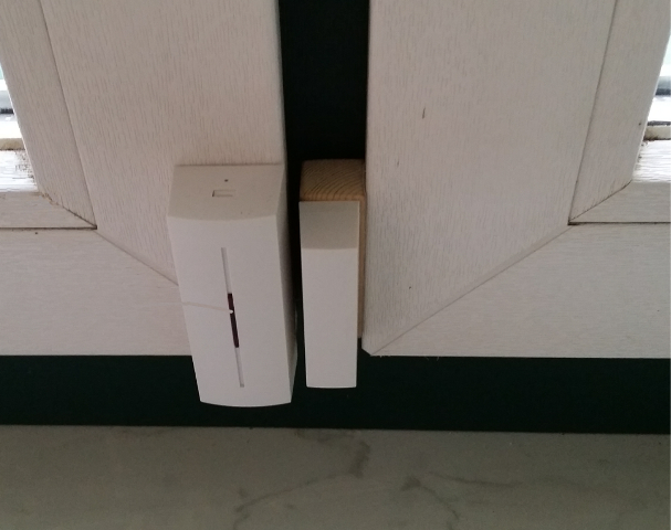

Hallo, bin neu im Forum und möchte mich gleich für die vielen wertvollen Tipps bedanken, ohne denen ich meine Anlage (Oasis 80 drahtlos mit 5 BM und 10 Öffnungsmelder) wohl nicht zum Funktionieren gebracht hätte.
Mein Beitrag passt zwar nicht ganz zur obig geführten Diskussion, aber zum Thema, wenngleich auf einem etwas niederigen Niveau.
Wollte einen auch einen Tipp beisteuern, welche helfen soll Kosten zu senken.
Beim meinem Objekt habe ich etliche doppelfügelige Fenster, welche ich jedoch nur mit einem Öffnungsmelder sichern wollte, eben um Kosten zu sparen. Den Melder habe ich am "fixen" Fensterflügel, den Magneten am kippbaren Flügel montiert. Da die Abstände zwischen den beiden Flügeln relativ groß sind, habe ich mir mit einem Distanzstück (Holzstück) geholfen und die Sache funktioniert einwandfrei - habe somit zwei Flügeln mit nur einem Melder gesichert.
Hier noch ein Foto - handelt sich um einen Prototyp Blush
die nächste Ausführung wird dann schon eleganter Cool

Hm.
Und wenn beide Flügel sperrangelweit offen stehen und Du auf den Reed-Kontakt einen (Fremd-)Magneten legst, "weiss" die Anlage, dass das Fenster geschlossen ist, gell?
Ich weiss nicht...
Wo gibt es nochmal das Video, wo einer zeigt, wie schnell man mit Hilfe eines Gummirings und einer Perlonschnur aus einem gekippten ein offenes Fenster machen kann? Hat mich beeindruckt und geprägt: Überwachung NIE unten!
Gruß Jörg

Wenn das Fenster geöffnet wurde und dann sperrangelweit offen ist, hat der Alarm bereits ausgelöst und mich per SIRENE, resp. per SMS informiert, sodass es mich dann nicht weiter störrt, wenn der Einbrecher dann einen Fremdmagneten an den Reed-Kontakt legt.
Aber ich habe schon bemerkt, dass es Profis gibt, deren Ansprüche wesentlich höher sind und wahrscheinlich objektbedingt auch höher sein müssen (verschiedene Zutrittsberechtigte, mit verschiedenen Berechtigungen, usw.). Ich habe nur ein kleines Einfamilienhaus, wo mir ein einfacher Alarm reicht, wenn sich jemand unrechtmäßig Zutritt verschafft. Wahrscheinlich nütze ich nur ein kleines Potential der Anlage.
