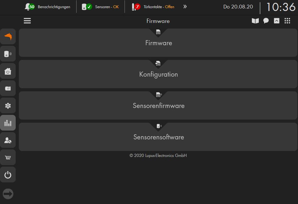

Tendenziell, verstehe ich die Diskussion nicht und schon gar nicht den Kommentar über Forumtrolle. Sicher das so eine Aussage von LUPUS kommen kann?
Inmeiner XT2+ gibt es schon immer diesen Menüpunkt nur weiß ich wie auch der Verfasser der Ursprungsfrage nicht woher die Firmware der Sensoren nehmen. In der Anlage ein Screen von meiner Anlage und ganz sicher nicht manipuliert ! Gruß Francisco |

Die Behauptung von Lupus ist schon berechtigt.
Dein Foto zeigt die korrekte Benutzeroberfläche. Der Troll hat die Option "Advanced Features" sehr liebevoll "gephotoshopped" (siehe Beitrag #14). Diese Option gibt es definitiv nicht! Zu erkennen ist der Fake beispielsweise an der Schriftart (vergleiche mal bei Beitrag #14 das kleine a mit der Schriftart von Lupus). Mir ist schleierhaft, warum irgendwelche Trolle ihre Freizeit mit sowas verplempern. Wenn es lustig wäre, könnte ich das noch verstehen, aber so... Einfach ohne Worte. Lupus XT3 |
