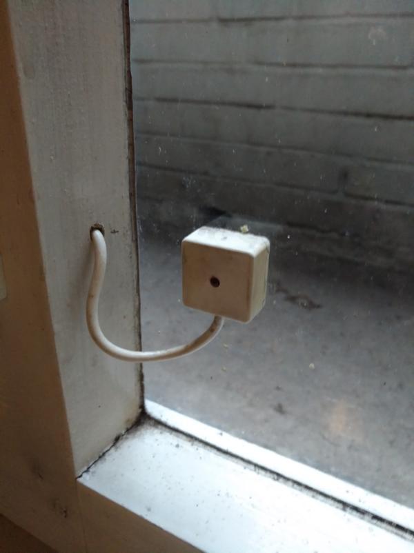

2. Ich habe die alten Glasbruchmelder mit 4 Drähten, Kann ich diese über die Eingänge der Jablotron Oasis zum Laufen kriegen?

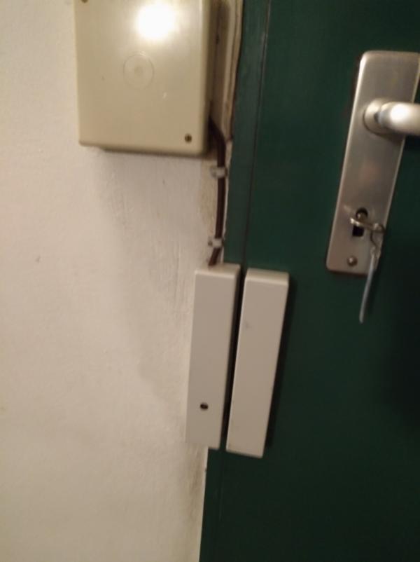

3. Die alte Anlage hatte bei Scharfschaltung Türschließer. Kann ich die irgendwie mit der Anlage wieder nutzen?

Zu Glasbruchmelder 4 Draht:
Ja das sollte gehen. Hier muss man aber anhand des Modells erst die Belegung ermitteln,
sonst bringt das nichts. Es sollte auch wenn ein NC (Normal Close Melder) sein.
Ich denke 2 Drähte sind Sabo und 2 sind Melder. Sag mal welches Modell das ist.
Zu Türschließer:
Meinst du das da auf dem Bild?
Das sieht mir nach einem normalen Öffnungsmelder aus oder meinst du ein Sperrelement?.
Den Öffnungsmelder solltest du nutzen können.
Sperrelemente sind meist oben angebracht und verhindern das Öffnen wenn die Anlage scharf ist.
Hintergrund ist das man physikalisch merkt das scharf ist und man so nicht unbedarft reinrennt.
Macht man aber meist nur in Firmen um dem Mitarbeiter zu signalisieren das da noch was scharf ist.
Aber ich denke du meinst sicher den Öffnungsmelder mit " Türschliesser".

Ganz kurz noch, das sind reine Türschliesser. Sind damals wohl mit angebracht worden, falls einer vergisst, die Tür abzuschließen.
Kontakte für die Türen sind extra und funktionieren auch schon mit der Anlage

Ahso also auf dem Bild war nur der Öffnungsmelder zu erkennen.
Zumindest habe ich ihn als Öffnungsmelder zuerst so erkannt.
Ok, ist schon ein wenig klobig groß für einen reinen Öffnungsmelder, jetzt wo du es erwähnst.
Also du meinst das bei scharf so Bolzen rausgeschoben werden in das Teil was auf der Tür ist?
oder kommen die aus dem Rahmen? Sind die aus Metall oder Kunststoff?
Wenn Kunststoff dann sind das auch nur Sperrelemente die wie oben schon erwähnt
dem jenigen Sagen "Halt Anlage ist scharf". Die Dinger haben meist eine Sollbruchstelle
und lassen sich bei erhöhtem Kraftaufwand trotzdem öffnen.
Ist halt so wenn Gefahr im Verzug ist und man rein muss.
Selbst wenn sie aus Metall sind denke ich kaum,
dass sie bei unverschlossener Tür einen großen Widerstand bieten.
Das sollte aber nicht als "Abschließen" zweckentfremdet werden.
Dafür ist das dann nicht gedacht.

Was die Glasbruchmelder angeht.
Du kannst diese ja mal mit einem Ohmmeter durchmessen.
Wenn es die handelsüblichen sind mit Standartbelegung,
solltest du dann jeweils 2 Paare haben die Durchgang haben
aber untereinander nicht.
Welche dann Sabo und welche Alarm sind kannst dann nur durch den Münzentest herausfinden.
In dem Fall lässt man eine Münze auf die Scheibe schnacken um einen Glasbruch zu simulieren.
Gibt auch die Sägeblatt Methode die wohl am einfachsten funktioniert.
Hier würde dann kurzzeitig der Kontakt geöffnet was dann Alarm auslöst.
Ob man das jetzt mit einem Multimeter via Hold-Peak testen kann,
wegen der Trägheit weiß ich nicht. Notfalls mal anschließen und Testen,
sofern du da mit dem Multimeter keine sauberen Ergebnisse erzielst.
