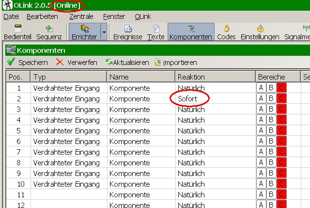

Habe ich mehrfach geprüft. Im Olink neue Installation angelegt und Einstellungen verglichen. Auch mal nach Werksreset "OldScool" nur über das Bedienteil mit den Codes programmiert; zur Sicherheit danach im Olink kontrolliert, alles OK.

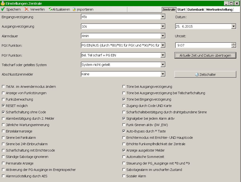

Habe jetzt nochmal die Tests gemacht und die Einstellungen von Komponenten und Zentrale angefügt.

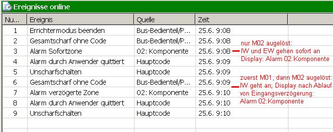

Bei den Ereignissen sieht man folgendes:
9:08: Scharfschalten und dann Melder 02 ausgelöst --> Sofortalarm ok:
9:09: Scharfschalten zuerst M01 -- Eingangsverzögerung läuft 5s und dann M02: IW geht an, aber erst NACH Ablauf der Eingangsverzögerung kommt die Alarmmeldung als "verzögerte Zone" Huh
9:19: Scharfschalten zuerst M01 -- Eingangsverzögerung läuft 5s und dann M02: IW geht an; dann Eingabe Hauptcode --> IW wird beendet, aber KEIN Eintrag über Alarm von M02!
