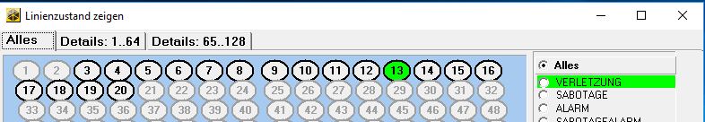

die Häkchen bei Alarmen und Linienverletzungen sind aktiviert?
Welchen Reaktionstyp haben die Linien?
Löst die Linie korrekt aus? Kontrolliere das in der Live-Linienansicht.

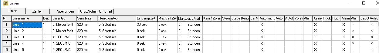

du hast den Trigger für die "Verletzung" deaktiviert, sie steht auf "0"
Eine Verletzung ist nur dann ein Event, wenn die voreingestellte Zeit überschritten wird. Der niedrigste Wert ist eine Sekunde

(20-06-2018 13:50)Animal schrieb:  du hast den Trigger für die "Verletzung" deaktiviert, sie steht auf "0"
[Bild: duj1k8h60evelaawf.jpg]
Besten DANK, es funktioniert Smile
