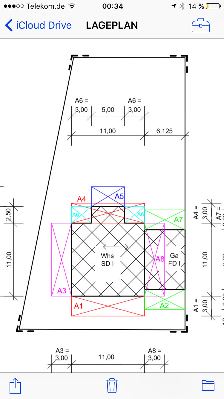

wir planen zur Zeit die Videoüberwachung im Aussenbereich. Für den Aussenbereich würden wir gerne mit Dome Kameras arbeiten, da diese schön unter dem Dachkasten befestigt werden können.
Da es sich bei dem Haus um ein freistehendes Objekt handelt muss ich fast für jede Seite des Hauses eine Kamera einplanen. Auf einer Messe sind mir die Mobotix DualDome Kameras aufgefallen, mit denen man scheinbar mit Hilfe der richtigen Platzierung zwei Hausseiten abdecken kann.
Leider haben diese den Nachteil, dass sie relativ groß sind im Gegensatz zu einer Axis Kamera beispielsweise.
Die Dualdome hätte ich vorne links unter dem Dachkasten angebracht.
Die zweite Diagonal gegenüber. Somit hätte ich alle Seiten abgedeckt.
Nun kommen allerdings zwei Einwände:
1. Die Mobotix ist zu groß von der Dimension
2. Bis auf die vordere linke Ecke kommen überall Regenrohre runter und blockieren gegebenfalls die Sicht.
Habt ihr eventuell paar Tips zum Thema Platzierung der Kameras?
Eventuell fallen euch noch weitere Hersteller von Dualdome Kameras ein bei denen die Bauweise nicht so überdimensioniert ist?
Mittlerweile bin ich allerdings auch wieder bei den Axis Kameras angelangt und werde mir hier gegebenenfalls 4 Stück ordern müssen.
Über Ratschläge bin ich gespannt sowie dankbar.

PS: Noch zu erwähnen wäre, dass wir eine Art Nachtsicht sowie die Möglichkeit der Bewegungserkennung mit anschließenden Alarm gerne hätten. Eine strukturierte Verkabelung mit PoE Speisung ist gegeben.

Eine Art Nachtsicht mit Bewegungserkennung mit Alarmfunktion.
Nett umschrieben, aber es ändert nichts an der Tatsache, dass deine Art Aussenüberwachungsplanung gravierende Planungsfehler hat.
Du hast an allen Ecken Totpunkte, da du keinen Ring planst. Somit hast du potentielle Gefahrpunkte, welche dir die Funktion der Anlage wie auch immer in ein Schätzeisensyndrom ausarten lassen.
ohne professionelles alarmgebendes Mittel wirst du Alarmmeldungen bekommen, die dich keine Nacht mehr schlafen lassen.
Lese dich hier mal zum Thema Aussenüberwachung mit Videokameras gleich welcher Coleur ein.
Mein Favorit zur Zeit: Heitel IPVG mit Intrusiontrace Software, einzeln für jede Kamera aktivierbar und sehr Different zu Parametrieren (mit Erfahrung und Verständnis für die Funitionsweise) kostet dann auch nicht mehr wie ein guter Aussenbewegungsmelder. Kamera ist (fast) egal, läuft sogar mit ner Aldikam.
Gibts halt wieder mal nur beim gut aufgestellten Facherrichter.
Dafür hast du dann ein System, das funktioniert und keine Planungsfehler beinhaltet.
Ob du das Geld dafür aufwenden willst,oder selber deine Anfängerfehler bezahlen willst, musst du selbst entscheiden.
Alternativ sind Truviision oder Hikvision Kams mit der Crosslinedetection aktuell eine gute Wahl. Allerdings bevorzuge ich NVRs und keine NAS Systeme.
