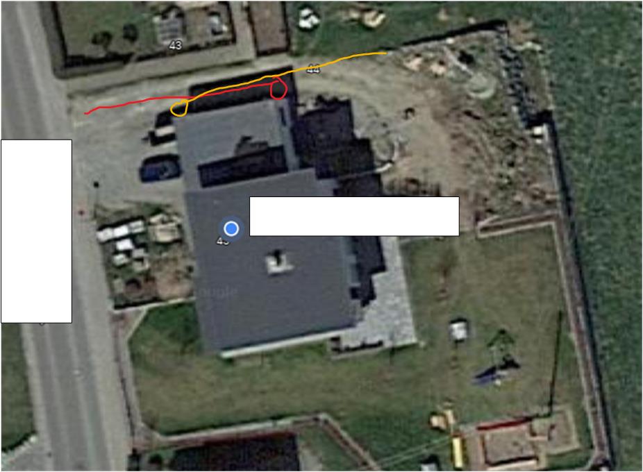

Mein Name ist Johannes und ich komme aus dem Lkr Sigmaringen.
Ich möchte mein Grundstück per Video überwachen und bräuchte etwas Hilfe dabei. Der Markt ist für einen Neuling doch etwas zu undurchsichtig.
Um euch ein besseres Bild der Lage zu geben habe ich eine Übersicht angehängt.
Im Prinzip geht es hauptsächlich um die Grundstücksgrenze. Aufgrund vergangener Vorkommnisse muss ich diese nun etwas absichern.
Ich habe mir überlegt für die Grenzüberwachung 2 Kameras zu verwenden. Eine nach hinten und eine nach vorne gerichtet. Der zu überwachende Korridor, also zwischen meiner Garage und der Grenze ist genau 3m breit. Die Entfernung, welche die Kameras überwachen sollen beträgt ca. 16m. Wobei der Fokus auf dem näheren Umfeld, also ca. 5-10m liegt. Montage wäre an meiner Garagenwand. Mögliche Montagehöhe wäre ca. 2,5 - 4m.
Zusätzlich bräuchte ich noch eine Kamera an der Haustüre und eine am Gartenhaus. Diese beiden spielen jedoch eine untergeordnete Rolle. Hier geht es mir eher darum, zu sehen was gerade los ist.
