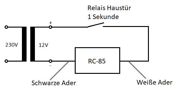

Ich hätte da noch eine Frage zu,
Ich habe gestern auch eine neue Haustür mit Fingerabdruck bekommen.
Da kann ich einstellen das mit dem erfolgreichen öffnen über Fingerabdruck ein zweites Relais geschaltet wird. Zwar ist dies ein Schließer aber das lässt sich ja über ein weiteres Relais einfach in einen Öffner ändern.
Dann parallel zum Öffner einen 1K widerstand und in Reihe einen 1K widerstand auf einen verdrahteten Eingang und als Sichern/Entsichern einstellen...
Heißt das dann nicht theoretisch wenn ich nach Hause komme, Alarm ist scharf, ich öffne die Haustür und durch den Impuls des Relais wird die Anlage Automatisch mit unscharf geschaltet.
Aber kommt jetzt noch meine Frau nach Hause, Alarm unscharf, schaltet sie beim Betreten doch wieder Scharf oder sehe ich das falsch??
Gibt es eine Möglichkeit das man nur Entsichert? Danke

es gibt nur Bastellösungen.
Du könntest über den PG Ausgang ein Relaisschalten, das die Meldeleitung, im Falle das die Anlage unscharf ist, unterbricht.
Auch der Sender RC-85 wäre eine Möglichkeit. Der hat separate Eingänge zum Scharf und Unscharf schalten.
31-05-2018, 09:52
RE: Jablotron OASIS 80 Kabelgebunden scharf/unscharf schalten
Mit dem RC-85 scheint das einfach umzusetzen zu sein, wäre das so richtig oder stelle ich mir das zu einfach vor? Undecided
31-05-2018, 10:35
"Klugscheiß-Modus an" Natürlich ist das total falsch. Du kannst Niemals einen 12V Wechselspannungs-Transformator dafür verwenden "Klugscheiß-Modus aus":D
Da ich davon aus gehen, das Du ein 12V Gleichspannungsnetzteil meinst, klappt das ohne Probleme.
31-05-2018, 13:44
Sekundärseitig steht ja + & - Wink
Aber ja ist natürlich Gleichspannung
Sachen sind bestellt, ist für mich die einfachste Lösung. Vielen dank
