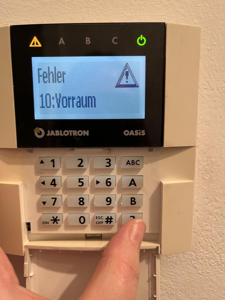

Liebe alle,
ich bekomme bei meiner Alarmanlage die Fehlermeldung 10 Vorraum. Wir haben die Anlage so übernommen und keine Codes erhalten. Auch konnte ich online dazu nichts finden. Habt ihr eine Idee, wo das Problem liegt.

Sicher dass ne Fehlermeldung ist und nicht einfach eine ausgelöste Meldelinie (MG10 "Vorraum")?

Im Foto ist es zu sehen. Es steht Fehler 10: Vorraum. LG

Ist im Vorraum vielleicht eine Innensirene in eine Steckdose eingesteckt? Die machen schonmal zicken und geben dieses Fehlerbild.

Sie war mal da eingesteckt. Dann haben wir sie ins Wohnzimmer gegeben. Was ist denn dann zu tun, wenn es die Innensirene ist?

Schau mal hier:
https://www.alarmforum.de/showthread.php...nnensirene
