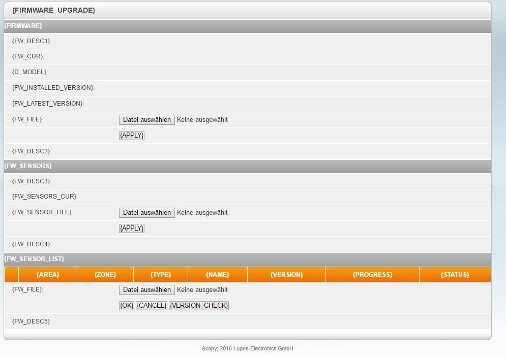

Nun gibt es schon XT2_lu-0.0.2.15G.
Nur 4 Tage nach der F ...
Allerdings ließ sich die Version bei meiner XT2 Plus nicht installieren.
Hat jemand Erfolg gehabt ?
Die XT2_lu-0.0.2.15F habe ich nicht mehr bei Lupusec gefunden.

ja, habe auch die 2.15G installiert, kein Problem.
Vielleicht die Datei noch einmal herunterladen?

Hatte sie mehrfach neu runter geladen und neu entpackt.
Am Ende waren wohl Teile der alten Firmware noch im Browser-Cache, so dass der Browser das neue Webfrontend vermutlich nicht korrekt darstellen konnte.
Siehe hier:
Ich habe dann mit dem Chrome upgedatet und mich anschließend mit dem Firefox auf der XT2 angemeldet. Danach sah alles gut aus.
Dann im Chrome nochmal den Verlauf gelöscht, dann war auch hier alles gut.
Das Problem hatte ich mit älteren FW-Versionen aber nicht.
Auch das gestrige Zurückspielen der FW ...14S war ohne Probleme.

Warum hast Du wieder ein Downgrade gemacht, wenn ich fragen darf?

Weil ich nach dem Update den o.g. Screen bekam und Angst hatte, mein System der Anlage zerschrotet zu haben.
Nach dem Downgrade war dann alles wieder normal.
Dann nächstes Update runtergeladen und neuer Versuch. Gleiches Problem.
Wieder Downgrade und alles normal.
Da habe ich angenommen, dass mit dem Update was schiefgegangen ist bzw. ein Bug im Update enthalten ist.
