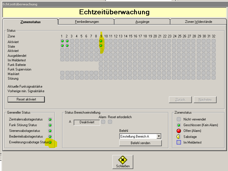

Per PC auf die Überwachung: alles grün bei 1+2+9.
Unten links sagt er sogar noch, die Erweiterung sei ok (grüner Punkt).

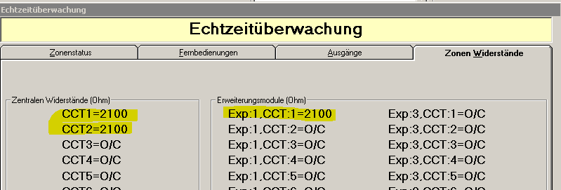

- die Ports 1 +2 (Anlage) und Port 9 (Erweiterung) mit 2K2 abgeschlossen (das sind die laut Software benutzen Ports)

Mit Code 199 zeigt er mir nur die ersten 8 Zonen, also die der Anlage selber. Aber über die Software werden die Widerstände richtig und komplett an.

Deine angehängten Bilder mit der Echzeitüberwachung machen mich ein wenig stutzig. Ich habe lange keine MX oder LX verbaut. Dennoch die Frage, die Echzeitüberwachung ist doch nur bei der LX möglich.
Du sprichst aber von der MX, gibt es hier eine Verwechslung der MX und LX und der 8 Zonenerweiterung der LX und MX ?????
