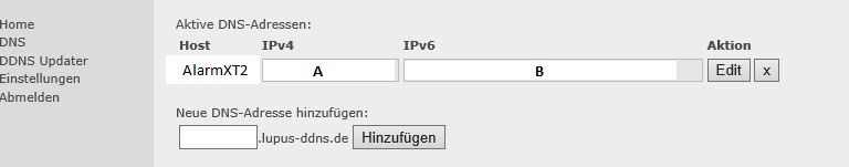

Hier die Seite von Lupus für die Einrichtung einer DNS Adresse
Was welche Angaben (nummeriert von 1 bis 9) der IP-config von mir muss ich nun bei der Lupus DNS Einrichtungs Seite (Feld A und Feld B) eingeben???
