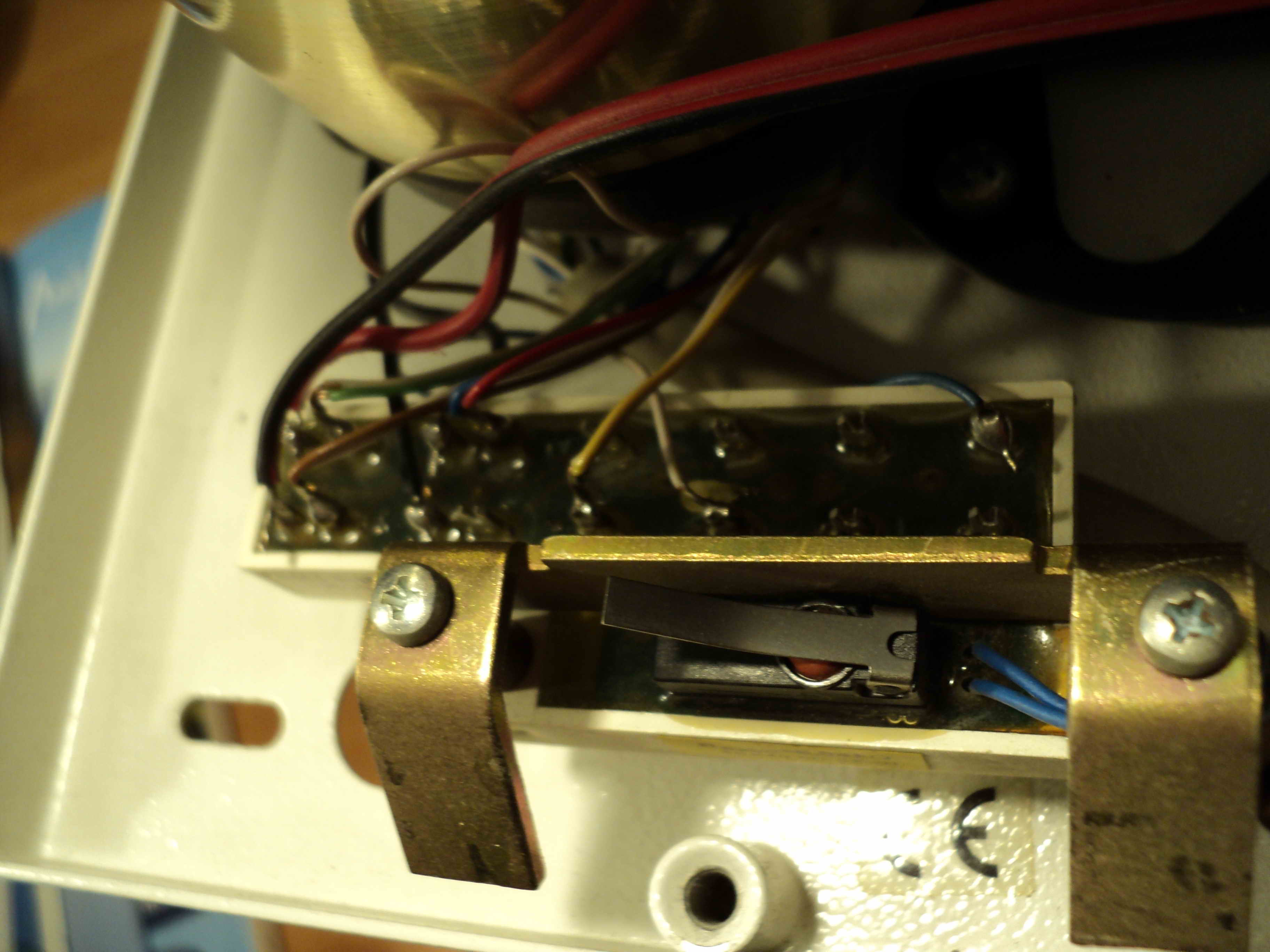

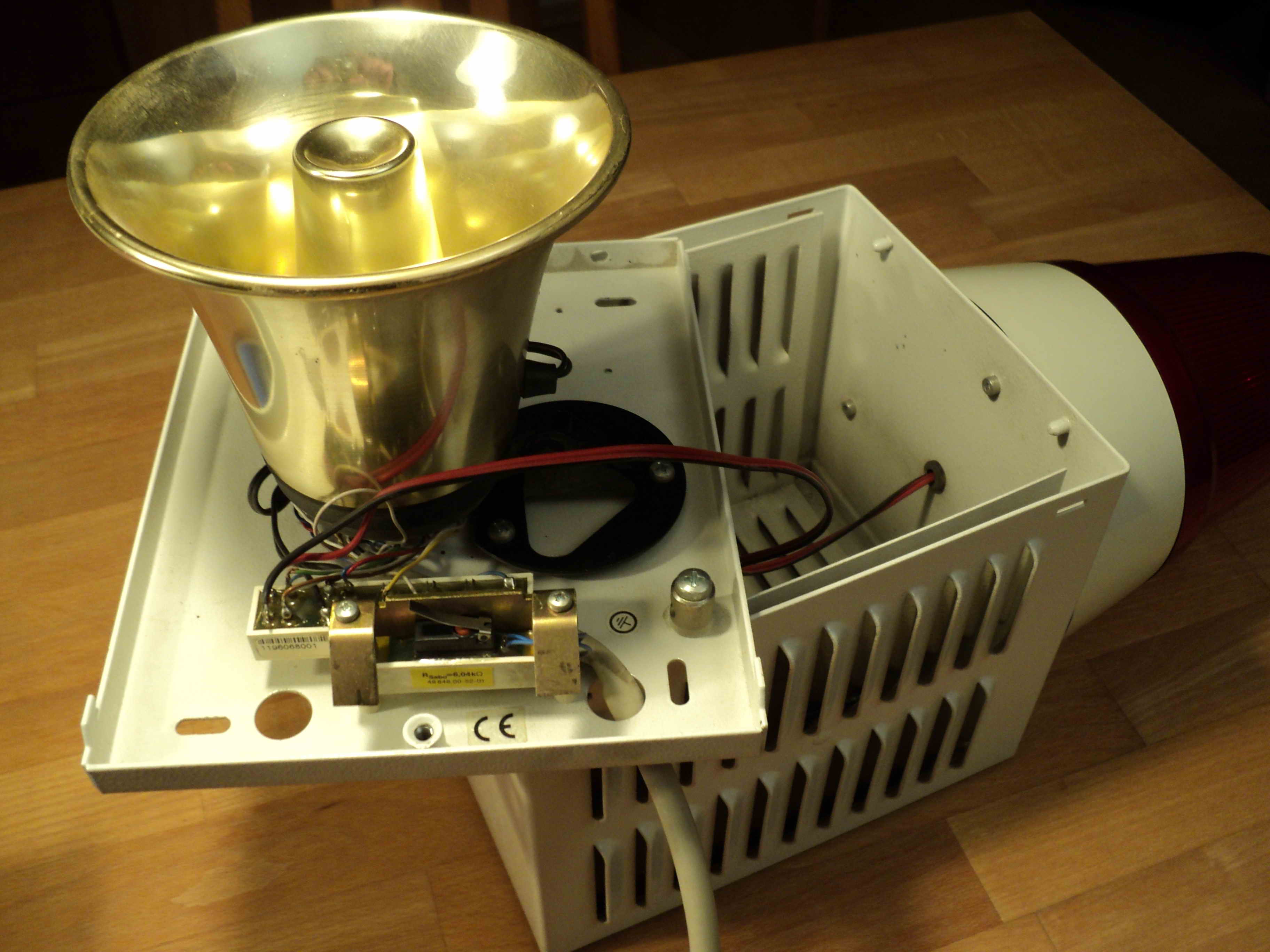

ich bin neu hier im Forum und in dem Fachgebiet. An meiner Hauswand möchte ich mir eine Außensirene montieren, die im Notfall manuell von drei Stellen im Haus ausgelöst werden kann. Die Maßnahme soll ausschließlich dem Personen-, nicht dem Objektschutz dienen. Bei meinem Nachbarn haben wir im Keller eine scheinbar hochwertige Außensirene im Keller gefunden, die ich wenn möglich auch nutzen möchte. Leider finde ich zu der Sirene absolut nichts im Netz. Deshalb wende ich mich hiermit an die Fachleute hier im Forum. Die Berker 905150 sieht meiner sehr ähnlich, allerdings sind die Kabel verlötet und nicht geklemmt. Genau um die Belegung /Schaltung / Anschluss geht es mir nämlich. Kennt vielleicht Jemand das Teil und / oder kann mir ein paar Tipps geben? Danke im Voraus!

Es gibt hier wohl kaum jemanden, der die Fritze Kompaktalarmierung nicht kennt.
Dazu noch ne schöne Honeywell Zentrale und die Sache wird rund.
Zu deinem Vorhaben: Lauter Panikalarm ist seit Jahren schon nicht mehr zulässig und geht mit dem Ding als Stand-alone ohne größeren Aufwand ohnehin nicht. So jedenfalls habe ich deine Anfrage verstanden. Als Zentrale bräuchtest die wenigstens eine 50M5 und soweit ich mich erinnere liegt der Anschaltplan für den Kompaktalarm der Zentrale bei.

Die Sirene, die du hast, funktioniert so nicht. Wie neufre bereits geschrieben hat, benötigst du eine effeff/Honeywell-Zentrale dazu.
Was du da vor dir hast, ist einfach ein Druckkammerlautsprecher ohne Ansteuerelektronik. Die Ansteuerelektronik liegt bei effeff/Honeywell in der Zentrale.
