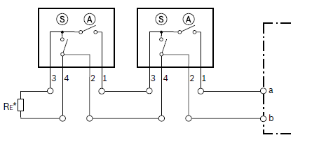

Der Sabotagekontakt ist im Normalfall offen und schließt bei Annäherung eines Fremdmagneten die Linie kurz. siehe Bild

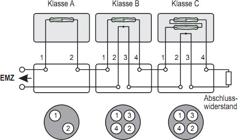

@Gerhard: Es gibt Melder, bei denen die Fremdfeldüberwachung sehr wohl auf die Sabotagelinie wirkt (sofern sie denn separat geführt wurde und nicht einfach in Reihe mit der 'normalen' MK-Linie liegt (was du ja in deinem Beitrag korrekterweise als "Durchschleifen" bezeichnest)), das ist dann im vorliegenden Fall auch in meinen Augen die einzige Chance, die beiden Sabo-Adern des MK am 8001 F mit auflegen zu können.
@rukoolla: Sorry, aber falsches Schaltbild! Esser löst das beim benannten Kontakt anders (siehe Anhang).
@lola: du legst also die Ader 1 im Schaltbild auf eine Klemme des 8001 F, die Ader 4 verbindest du direkt (bitte das Isolieren nicht vergessen!) mit Ader 2 (oder 3), die übrige Ader 3 (oder halt 2) führst du auf die zweite Klemme des 8001 F und fertig. Dann funktioniert alles so, wie du es möchtest (wenn der Fensterbauer denn nicht den Magneten falsch herum montiert hat).
VG Olli
16-04-2012, 21:12
RE: Magnetkontakt
Hallo olli,
ich hab wirklich nicht damit gerechnet, dass sich MKs im Aufbau unterscheiden. So wie im Bild arbeiten nämlich unsere C-Kontakte. Wieder was dazu gelernt.
