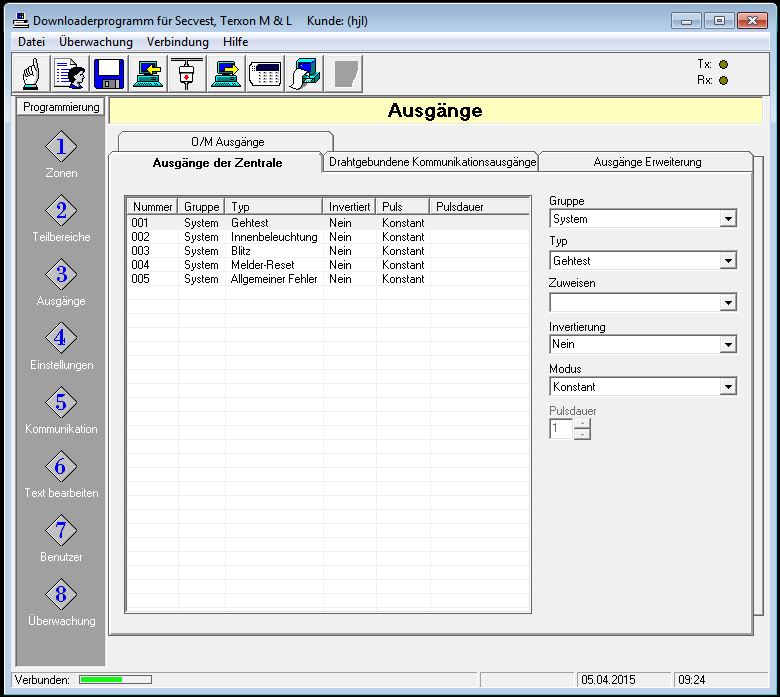

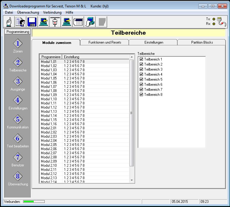

Das Problem liegt anscheinend an meinem Verständnis für die Anlage. Angelegt habe ich folgendes EM2000 so wie oben beschrieben, auf TB1 dann das ganze programmiert. So wie Megagramm das beschrieben hat. Aber was soll ich da testen, ich habe doch auch noch ausgänge bei der Anlage, oder z.b. das Bedienteil an dem ich etwas hören kann, vielleicht auch eine Fehlermeldung sehen kann. Oder eine Sirene für außen die hoffentlich nicht losgeht, und eine für innen.
Was ist hier mit "Eigenschaften" "und Teilbereiche" gemeint ?
2. Teilbereiche >"Module zuweisen" "Funktionen und resets" "Einstellungen" "Partition Blocks" hier muß ich doch auch noch etwas angeben oder ?
3. Ausgänge > "Ausgänge der Zentrale " muß ich hier nichts angeben ?
4. Einstellugen muß ich hier auch nichts angeben ?
Egal ob ich es mit der Software versuche oder mit dem Bedienteil, ich komme damit einfach nicht klar. Vielleicht denke ich einfach etwas zu quer für die Anlage.

jo, Du denkst zu kompliziert. Habe zwar die LX erst 3x mal eingerichtet aber dafür die MX umso öfters.
Die LX hat auch einen "Gehtest" im Errichtermodus. Damit die Glasbruchsensoren testen. Enweder mit einem Glasbruchtester oder das Glasbruch-Geräusch mal runterladen und abspielen und für den Sabo mal einen Draht lösen.
Soviel zur Trockenübung. Dann das ganze mal scharf. Vorher den Sirenenausgang deaktivieren.
