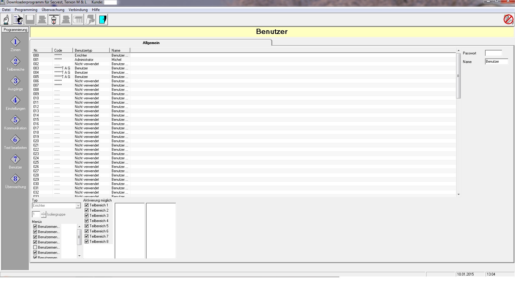

Ich habe mal Screenshots vom Downloader gemacht:
Benutzer; Teilbereiche; Zonen

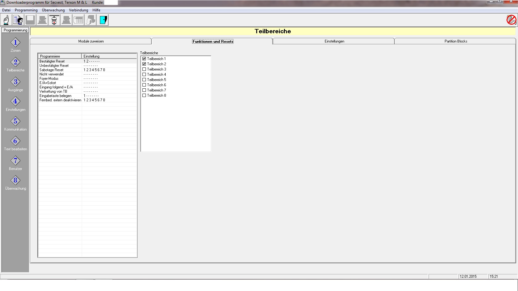

Im Downloader Teilbereiche /Funktionen & Reset /Eingabetaste belegen
..und hier die gewünschten Teilbereiche auswählen.

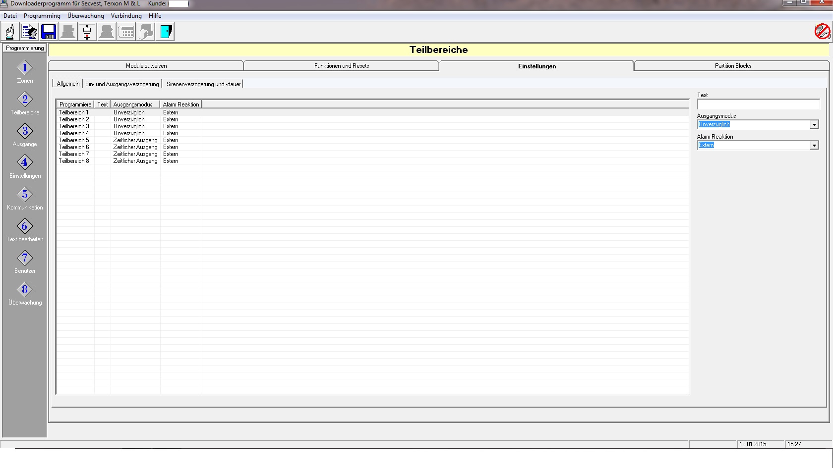

Den einzigen Unterschied zu anderen Kunden ist, dass bei den
Einstellungen -> Allgemein -> Ausgangsmodus -> Unverzüglich anstatt Zeitlicher Ausgang eingetragen ist ???

RE: Terxon LX Nur Teilbereiche können aktiviert werden, nicht das ganze System
Letzter Post von dir Bild Nummer 2 links
Die vorletzte Zeile "Eingabetaste belegen"
Da steht nur die 1 für Teilbereich 1
Aktiviere auch noch zusätzlich die "2"
Dann wird nach der Codeeingabe und anschließendem drücken von dem Häckchentästchen die 1 & die 2 geschaltet Big Grin
Hallo evertech,
vielen Dank für deine Hilfe.
Ich konnte die Änderung erst heute durchführen.
Fünf Minuten Arbeit und mit Erfolg beendet.
Noch einmal vielen Dank.
