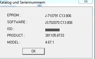

Ip Modul funktioniert jetzt, hab mir den Remoteprogrammer besorgt inkl. RS 232 Schnittstelle, dann konnte ich alles Problemlos einstellen.
Es liegt an der Firmware! Anbei ein Foto, ausgelsen mit dem Remoteprogrammer.
Am Eprom steht:
WP-202290 VER: 0.6
Germany
Muss man den wirklich tauschen um eine neue Firmware zu bekommen?
