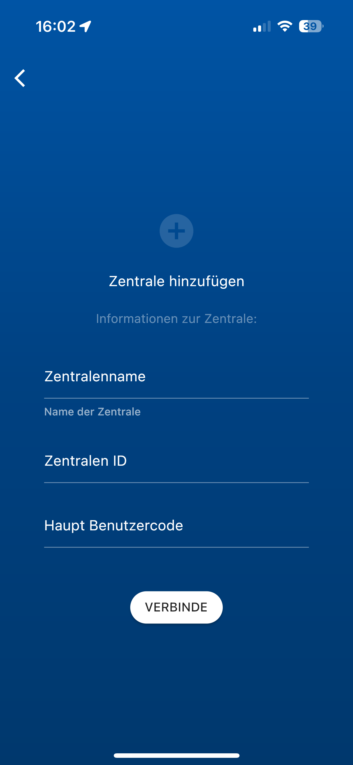

Vielen Dank für die Hilfen hier, ich habe es jetzt nach Stunden und Trial und Error selbst hinbekommen. Hier mal meine Herangehensweise für die Powermax Pro
1. Anlage vorbereiten
Errichtermenü (Master Benutzer, nicht 8888 sondern mit 9999 oder geänderten Mastercode) Auswählen
Punkt 5 auswählen Telefoneinstellung
Punkt 5.3 Meldung Wachdienst
Punkt 5.3.1 Report Wachzentrale -> Alle*Backup
Punkt 5.3.2 1. Übertragungsweg -> Breitband
Punkt 5.3.2.10 1. IP->052.059.171.055
Punkt 5.3.2.11 2. IP->052.041.151.160
2.
Dann die App Visonic Connect herunterladen.
Server Adresse: connect.tycomonitor.com
Benutzerkonto anlegen
Dann neues Panel hinzufügen
Name ist Frei wählbar
ID ist Seriennummer (6 stetig, sichtbar über Web Interface, oder im Errichtermenü)
Als Code dann den BENUTZERcode nutzen, also nicht den vom Errichter.
Einziges Thema, mann kann über die App keine Teilbereiche scharf schalten, aber das geht über die Weboberfläche auch nicht also ist das erstmal nicht schlechter.
