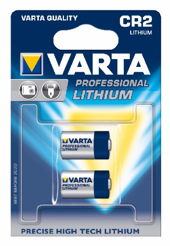

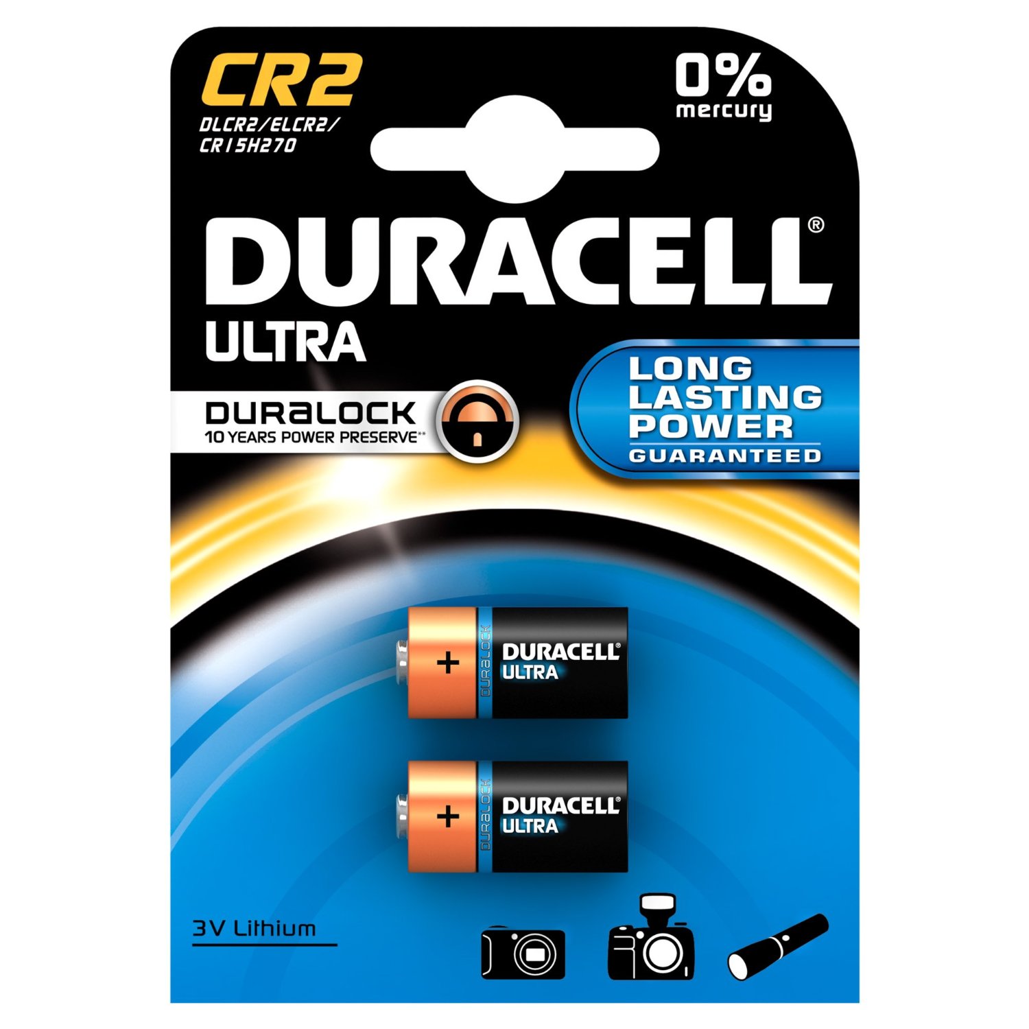

Dann noch eine Bonus Frage Wink: Spielt es eine Rolle, welche Herstellerbatterie (vom gleichen Typ - CR2 3V Lithium) verbaut wird? Ich frage deshalb, weil die .......
extrem günstig sind und sich die Frage stellt, einfach alle 15 Batterien jedes Jahr zu ersetzen (nicht gerade umweltschonend, aber ein Ansatz zur Umgehung der Frage 1).

Bei den Batterien drauf achten, das die nicht nur die richtige Spannung haben (alle CR2 sind da gleich), aber es gibt die mit unterschiedlicher Kapazität (Angabe in mAh auf der Packung oder Batterie).
