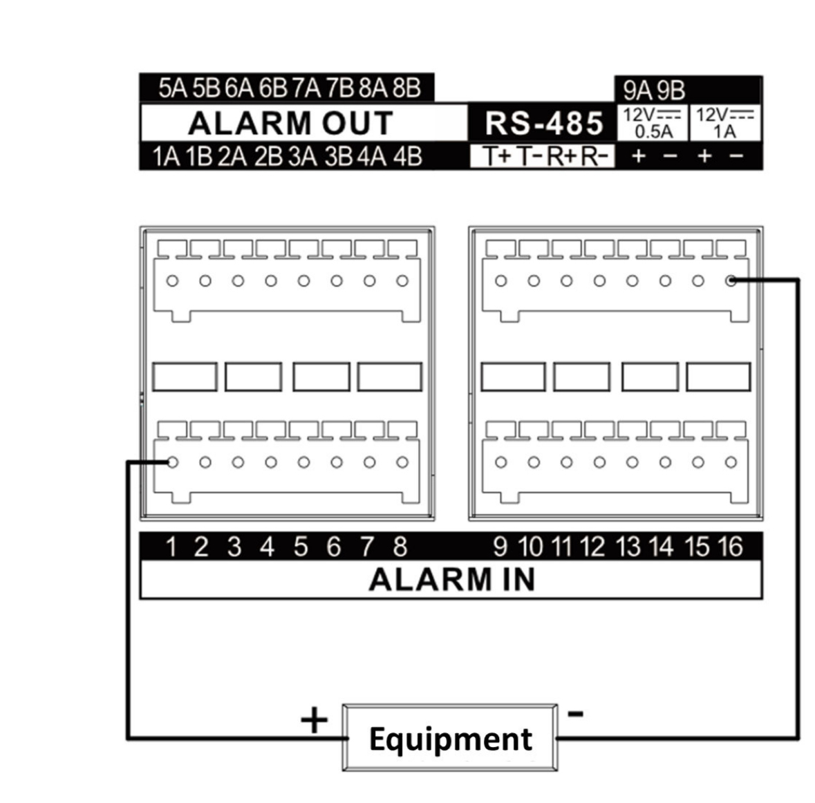

Hier nochmal wie ich es verdrahtet habe
https://ibb.co/7tK9QxHM
25-05-2025, 21:29
RE: Hikvision NVR scharfschaltung von Smartereignissen
So, hier eine Rückmeldung. Es funktioniert mit folgender Anschaltung:
Alarm Input 1 wird gebrückt auf Alarmausgang 2, 2B geht an die Minus klemme der 12V Versorgung oben rechts. Hier noch das Bild aus der Anleitung
