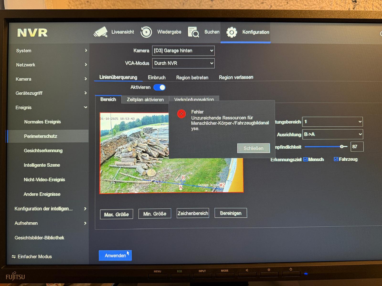

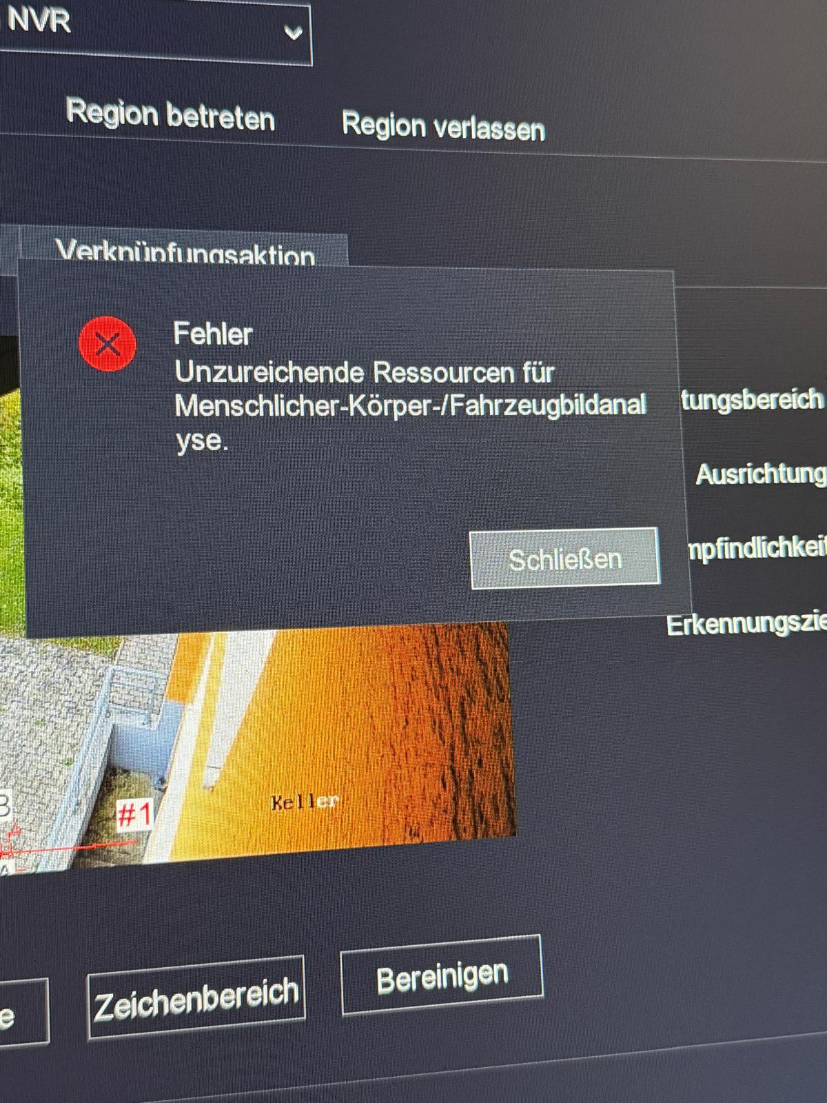

Mein Problem allerdings ist diese Fehlermeldung (s. Bild 3) die der NVR bei aktivieren der Linienüberschreitung aus gibt: "Fehler. Unzureichende Ressourcen für Menschlicher-Körper-Fahrzeugbildanalyse"
Die Fehlermeldung kam erst, nachdem wir 2 Kameras eingestellt haben, ab der 3.

Der NVR kann nur zwei Kameras schlau machen, also die Intelligenz für die Kamera übernehmen. Das macht auch nur dann Sinn, wenn die Kameras entweder sehr alt oder Fremdfabrikate sind, die in diesem Fall per Onvif integriert werden. Den Fehler machen aber fast alle Branchenfremde, dass sie sich Geräte kaufen, die untereinander nicht zusammen passen.
In Bild drei steht: VCA Modus durch Rekorder. Warum hast Du das so eingestellt? Bei dieser Einstellung muss bei allen Kameras VCA durch Kamera eingestellt werden. Der NVR kann maximal 2 Kameras schlau machen, muss er aber nicht, da die Intelligenz von den genannten W-Lan Kameras kommt.
Wenn Du also nun den VCA Modus "durch Kameras" einstellst, diese auf Einbrucherkennung einrichtest (keine Linienüberschreitung, dafür ist das System nicht geeignet und würde sehr unzuverlässig melden), wirst Du halbwegs zuverlässig informiert. Nun kommt es aber noch darauf an, dass Du die Kameras richtig ausrichtest, denn davon ist die Zuverlässigkeit der Meldungen stark abhängig. Ich kann Dir jetzt schon zusagen, dass jemand z.B. an der Haustür klingelt, und die dahin ausgerichtete Kamera keine Meldung abgeben wird. Das wird 4 von 5 mal klappen, aber eben nicht 5 von 5 mal, wie Du es erwartest.

Ah, ich verstehe. Das wird es sein, da die Einstellungen ab der 3. Kamera nicht mehr aktiviert werden konnten.
Das ich "VCA durch Rekorder" ausgewählt habe, war ich der Meinung, dass der Rekorder das Bild scannt und entscheidet wann ausgelöst wird. Glaube ich habe bei allen Kanälen das so eingestellt, das muss ich dann natürlich ändern.

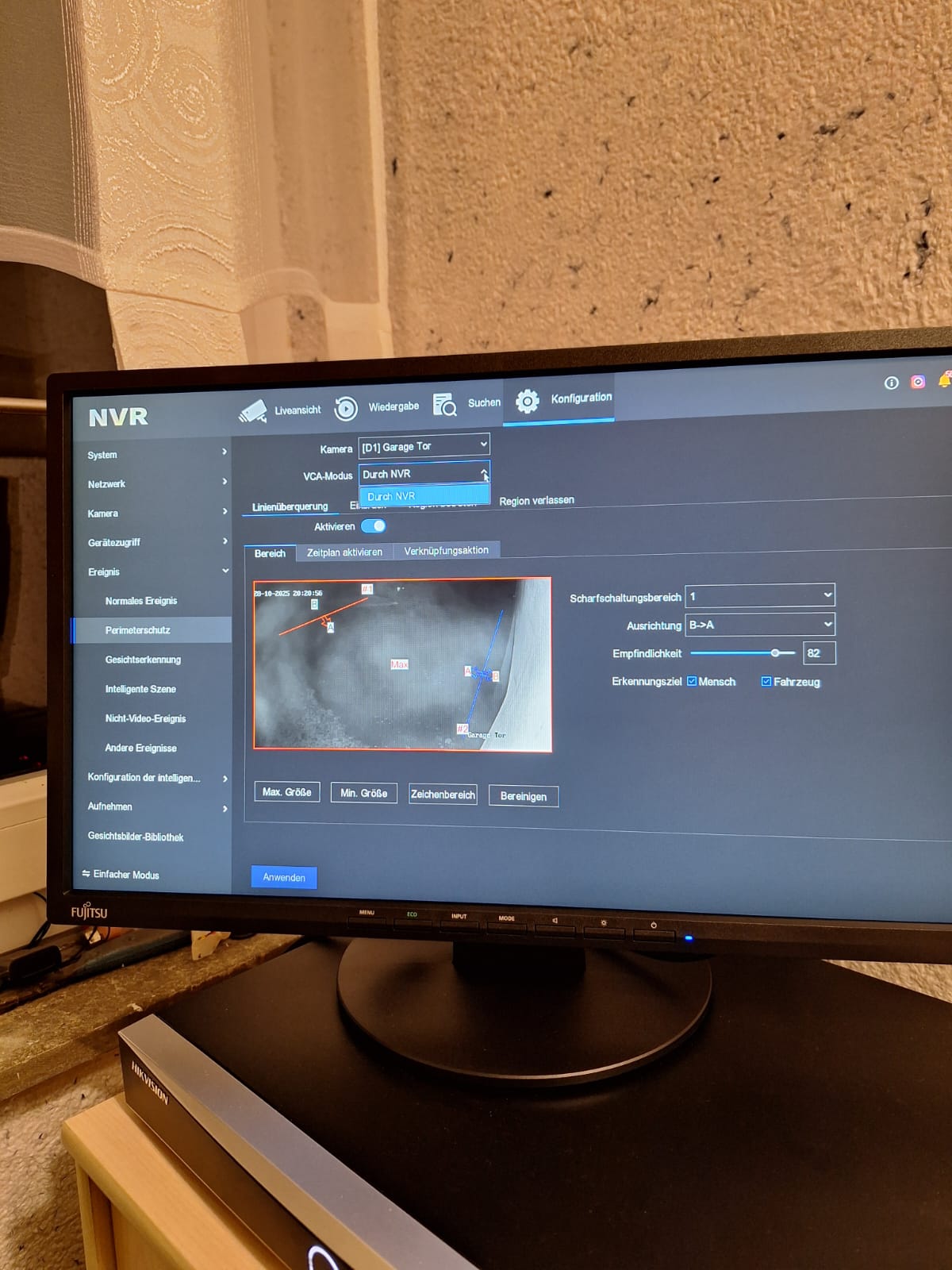

ich muss das Thema (leider) noch einmal auf greifen, laut meinem Kumpel funktioniert es immer noch nicht, folgende Situation:
Er bekommt (s. Bild1) bei der Auswahl wo ja VCA Auswahl durch Kamera ausgewählt werden soll, nur diesen Punkt "durch NVR" angezeigt - was anderes geht gar nicht.
Das ist aber nur bei der Linienüberquerung der Fall, warum geht dieser Punkt nicht über die Kamera?

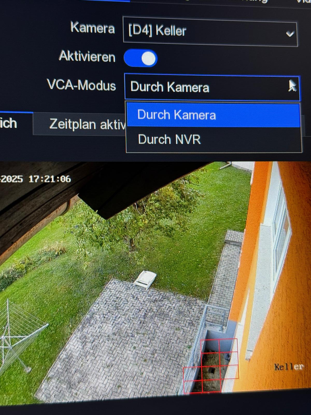

Bei der Bewegungserkennung (s. Bild2) haben wir diese Auswahl, nur Bewegungserkennung macht zu viel Fehlalarme.
Die Linienerkennung wäre schon sehr wünschenswert, wenn sie noch auf allen Kameras (nicht nur auf 2) funktionieren würde.
Das ist aber nur bei der Linienüberquerung der Fall, warum geht dieser Punkt nicht über die Kamera? Dann liefert die Kamera nicht die notwendige Intelligenz (s. meine Aussage im vorherigen Post. Die Leute kaufen fast immer Material, was nicht zusammen passt).
