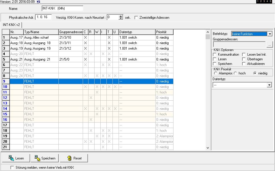

ich hätte auch eine kurze Frage zum KNX Modul und weiterleitung an KNX, und ich denke die kann schnell beantwortet werden nur ich bin zu blöd dazu Huh
Ich habe schon erfolgreich einige Ausgänge im DLOADX defeniert und an KNX weitergeleitet. Am INT-KNX2 kann ich nur von Ausg.17-24 einstellen "Integra Ausgang" Wie kann ich weitere Ausgänge definieren?

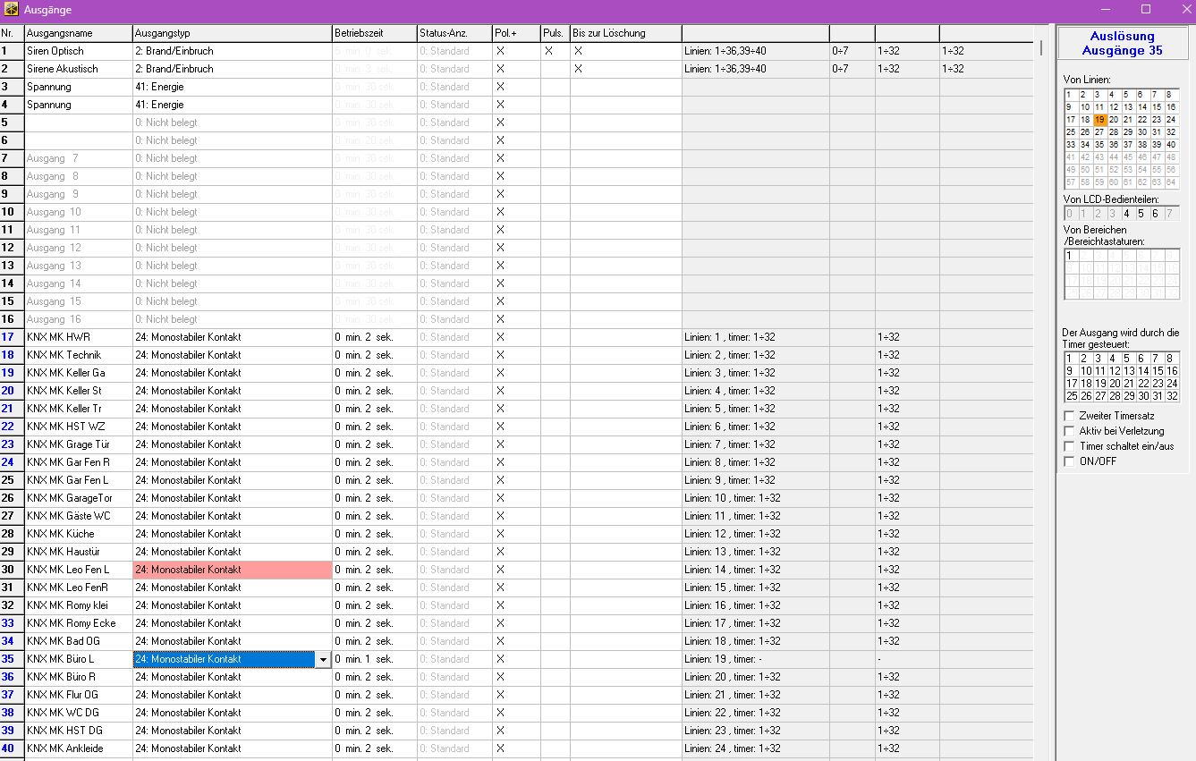

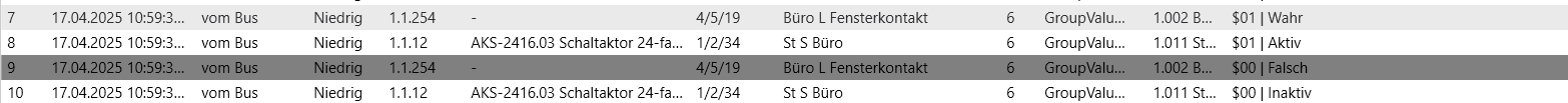

Hallo, kann mir vielleicht jemand weiterhelfen den Zustand der Fenster offen/geschlossen an den KNX Bus zu senden. Ich bekomme es nicht hin das der Zustand permanent beibehalten wird. Um dies zu testen habe ich ein Fensterkontakt im Büro das Licht schalten lassen. Dieses geht jedoch nach 1 Sekunde immer wieder aus. gibt es eine Möglichkeit die Betriebszeit so zu ändern das es dauerhaft bleibt Anbei ein paar Bilder der Einstellungen.

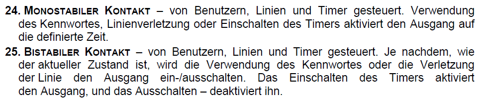

Sollte das nicht ein bistabiler Kontakt sein?
Monostabil stellt sich doch nach 2 Sek automatisch zurück

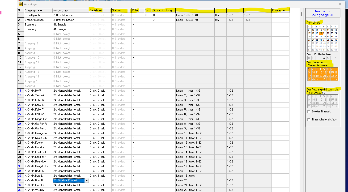

Ja das ist ja mein Problem, dass sich der automatisch zurückstellt. Mit dem Bistabilen Kontakt schaltet er mir den Ausgang aber immer nur um, wenn das Signal "Linien Verletzung" kommt... sprich man muss das Fenster Öffnen-> licht geht an -> wieder schließen -> Ausgang bleibt aktiv. Beim nächsten Öffnen wird der Ausgang wieder Ausgeschaltet. Meines Erachtens müsste es Monostabil mit der Option "Aktiv bei Verletzung" sein. Diese wird mir aber nicht in der Option Tabelle angezeigt. Vielleicht kennt ja jemand eine Einstellung bei der diese Option erst angezeigt wird oder ob man das vielleicht anders einstellen kann.

Also das mit der Zeit auf null stellen hatte Ich bereits versucht aber das funktioniert auch nicht. Und auf 14:Linienverletzung einstellen auch nicht. Hart vielleicht irgendjemand ein Bild seiner Konfiguration der Ausgänge und des knx Moduls? Vielleicht fehlt ja doch nur irgendein Haken der gesetzt sein muss…

Ich habe heute mal meine Konfiguration geprüft und denke, ich habe den möglichen Fehler gefunden:
Im KNX-Modul hast du die Kommunikation "C" und die Übermittlung "T" aktiviert, das reicht nicht um die Zustände auf den KNX-Bus zu senden.
Bei mir ist noch das Schreiben auf den Bus "W" und die Aktualisierung "U" aktiviert, damit klappt es - zumindest bei mir.
Als Datentyp habe ich "1.019 window/door" eingestellt, aber das macht keinen Unterschied.
Die Ausgänge sind Monostabil mit einer Betriebszeit von "0:00".

(06-05-2025 19:20)FrankAusNRW schrieb:  Als Datentyp habe ich "1.019 window/door" eingestellt, aber das macht keinen Unterschied.
Welchen Wert bekommst du für „offen“ und „geschlossen“ auf den Bus ?
DPT 1.019 – Window/Door
• 0 = closed
• 1 = open
