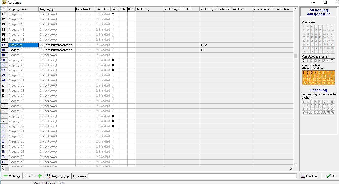

Habe bereits 2 Ausgänge definiert.

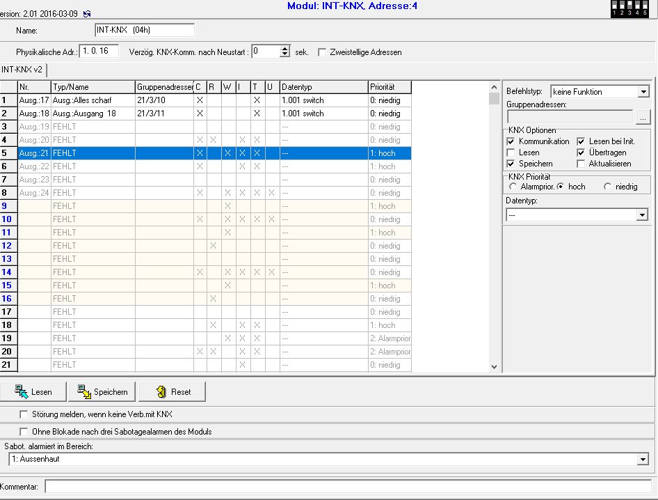

Ausgang 17 -> Alles scharf, hier habe ich Bereich 1-4 ausgewählt. bzw. alle.
Ausgang 18 -> Scharf "Anwesend", hier habe ich nur Bereich 1-2 ausgewählt.
Im Int-KNX habe ich bereits die 2 Ausgänge als Weiterleitung mit Gruppenadressen definiert.
Wenn ich das nun am Touchpanel ausprobiere:
1)"Abwesend" klicke -> Alles scharf /alle Bereiche wird die GA 21/3/10 mitgeschickt und funktioniert.
2) "Anwesend" klicke -> Bereich 1-2 ist aktiv, es wird aber trotzdem die GA 21/3/10 mitgesendet, obwohl ja nur der Bereich 1-2 scharf ist.
Was mach ich da falsch? Kann mir bitte jemand auf die Sprünge helfen?
