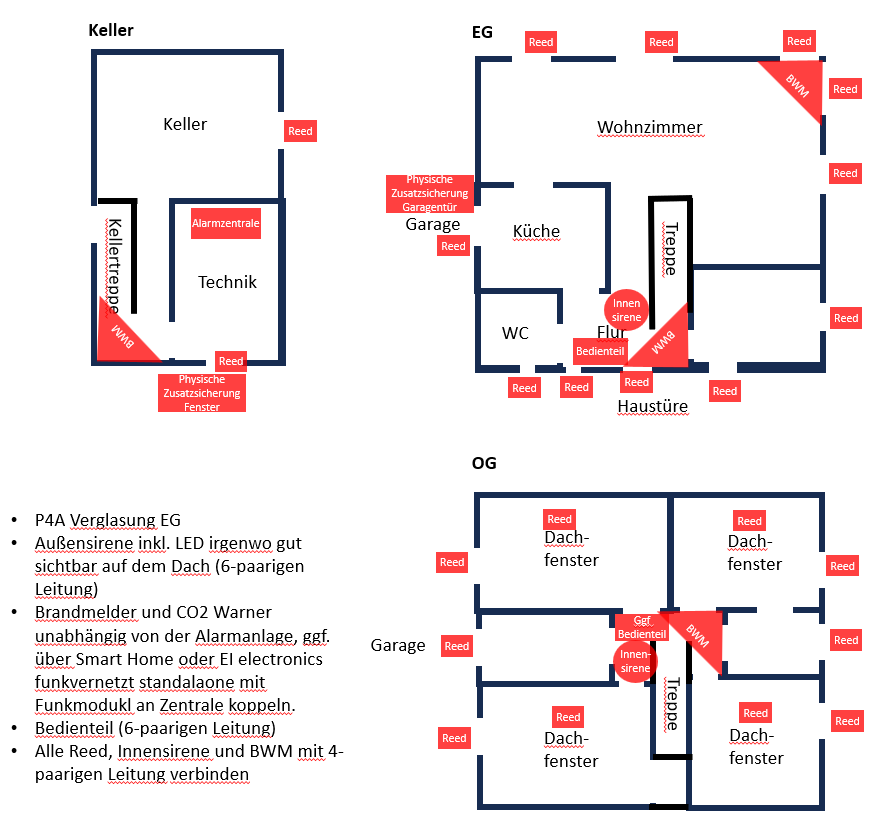

Alarmanlage Neubau kurzfristige Todos
16-06-2024, 22:32
wir sind gerade mitten in der Vorbereitung für den Bau eines Fertighauses. Jetzt hat uns das Thema Alarmanlage leider etwas überrascht. Eigentlich wollten wir uns in Ruhe dazu von einem Fachbetrieb in PLZ 41*** (via k-einbruch.de bzw.VDS) beraten lassen. Jetzt müssen wir jedoch relativ kurzfristig ein paar Dinge festlegen.
Konkret müssen wir
a) Entscheiden ob wir Reedkontakte/MVS in den Fenstern haben möchten und welche MVS Typen. Diese müssen wir leider über den Fertighausbauer konfigurieren und kostet pro Fenster ca. 250€ inkl. Verkabelung zu einer zentralen Stelle. Um ungünstigsten Fall wären das bei knapp über 20 Fenstern inkl. Dachflächen und Kellerfenster über 5.000€.
b) Entscheiden, wo Elektroauslässe (z.B. Strom, PoE) hinkommen sollen. Insb. habe ich an Kameras und BWM außen gedacht. Sowie innen an BWM an entscheidenden Gehwegen.
Da ich jedoch kein Experte bin, habe ich am Wochenende das Forum rauf und runter gelesen und mir die üblichen Verdächtigen Telenot, Daitem und Jablotron angesehen. Wir möchten eine Anlage mit einem guten P/L, die durch einen Experten eingerichtet wird und keine Selbstbaulösung.
Bei Neubau wird ja in der Regel etwas Kabelgebundenes empfohlen. Jedoch schrecken mich die >5.000€ für die Reedkontakte etwas ab. Zudem möchte ich den Betrag ungerne ohne eine anständige Beratung und Anbietervergleich investieren. Oder ist meine Sorge unbegründet und ich muss da jetzt erstmal durch? Nachrüstung per Kabel geht dann ja nicht mehr.
Konkret bin ich auf der Suche nach Empfehlungen, auf welche der o.g. Themen bzw. Anschlüsse ich jetzt kurzfristig achten muss, um mich danach anständig und in Ruhe beraten zu lassen?
Hat jemand eine Empfehlung für einen Fachbetrieb aus PLZ 41*** oder wäre es auch möglich, soetwas "remote" einzurichten und zu betreuen?
Lieben Dank für eure Hilfe

ganz lieben Dank für die ausführlichen Informationen. Hier mal meine Gedanken und Todos.
(17-06-2024 00:52)Ollik schrieb:  250,- pro Stück inkl. Verkabelung zu einem zentralen Punkt, Peter, das relativiert schon wieder einiges... Wink
Genau, inkl. Verkabelung an einen zentralen Punkt, d.h. wahrscheinlich im Keller-Technikraum.

Es wird mit Stein/Beton gebaut Wink Die Fensterkontakte werden an je eine UP-Dose in Fensternähe verlegt. Von dort dann ein Kabel zu einer zentralen Stelle. Ich könnte höchstens mal anfragen, ob man alle UP-Dosen per Leerrohr verbinden kann und an einer Stelle in den Keller führt. Oder ggf. alle UP-Dosen im OG und dann einen zweiten Ring im EG bzw. Keller. Dann könnte man im Nachgang selber einen Bus verlegen. Oder? Frage ist jedoch, ob sich das preislich lohnt...

Machen das nicht genau diese Roto MVS Kontakte? Diese müsste ich dann beim Fertighausbauer für den o.g. Preis mitbestellen.
(17-06-2024 00:52)Ollik schrieb:  Auch Leitungen für Bewegungsmelder (6x2x0,6) Innen-(2x2x0,6) und Außensirenen (6x2x0,6) und Bedienteile (2x2x0,6) nicht vergessen! Zur Haus-/Haupteingangstür und ggf. Garagentür (falls mit Haus baulich verbunden) würde ich ein 10x2x0,6 oder 2 Stück 6x2x0,6 schmeißen (lassen), dann hast du noch Reserve für Sperrelement, Fingerprint/Codeschloss/Transponderleser o.ä.
Ganz lieben Dank. Die Leitungen bzw. Leerrohre müsste dann alle Sternförmig im Keller rauskommen, wo die Alarmanlage installiert wird, richtig?

Naja, nachträglich müsste man doch wieder alle Wände öffnen. Auch nicht optimal.

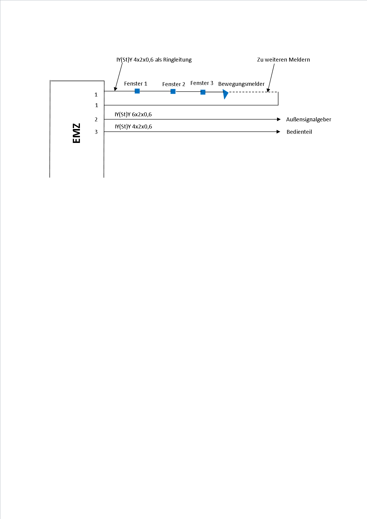

Hallo Tim.Tom,
löse Dich doch erstmal von der Anlage und kläre das Verkabelungskonzept.
Eine Bus-basierte Anlage braucht in der Regel 4 Adern und läuft von Fensteröffnung zu Fensteröffnung oder Türöffnung oder Bewegungsmelder bis zu Zentrale als Stich oder auch Zweig.

ganz ganz lieben Dank für eure Hilfe. Ich habe mal versucht, alles gesagte zu visualisieren. Bzgl. der Reedkontakte in den Fenstern kommen mir bei den Kosten fast die Tränen. Ich habe jedoch verstanden, dass das die nachhaltigste Lösung ist. Grobes Setup im Anhang.
Ich warte immer noch auf eine Rückmeldung, ob ich alle Komponenten per Bus verbinden lassen kann. Ansonsten gehen alle Leitungen sternförmig in den Technikraum im Keller.
Die BWM ums Haus würde ich auch eher nicht mit der Alarmanlage verbinden sondern für die Schaltung der Lichtstrahler nutzen.
Falls noch jemand Ideen hat, sehr gerne. Nächste Woche würde ich dann die Leitungsverlegung mit dem Fertighausbauer abstimmen und dann Beratungsgespräche mit Einrichtern führen.

Ob sich alle Komponenten per BUS anbinden lassen, hängt vom Hersteller der von dir ausgewählten Einbruchmeldeanlage ab. Bei einigen Herstellern z.B. Telenot oder AVS gibt es für Fenster/ Türen Module, welche hinterher in eine 60er, tiefe Schalterdose passen. Dies gibt es jedoch nicht von allen Herstellern.
Bewegungsmelder gibt es von den meisten Herstellern auch in einer BUS Variante. Ohne den Hersteller zu kennen, kann man deine Frage also pauschal nicht beantworten.
Im Anhang mal ein Beispiel, wie ich die Leitungsverlegung mit Telenot plane. Die Ausführung, welche der Elektriker für die Leitungsverlegung bekommt.
(Ist jetzt nur ein auf die Schnelle gemachtes Muster)

Vielen Dank. So grob würde meine Zusammenstellen aber passen? Bis auf die Verkabelung.
Noch ein Gedanke. Von einigen Herstellern gibt es AP Fenstermagnetkontakte, die echt nicht super viel kosten. Daher überlege ich, einfach je Fenster eine UP-Dose setzen zu lassen und von dort ein Leerrohr inkl. Kabel in den Keller. Sieht natürlich AP nicht so mega aus, allerdings so schlimm auch nicht und man spart doch einiges an Geld.

Leider kann man auch diese Frage nicht pauschal beantworten. In viele Fenster kann man Magnetkontakte auch nachträglich so einbauen, das sie praktisch unsichtbar sind. Sollte ein guter Errichter hinbekommen. Das hängt aber vom Fenster ab.
Die von dir angesprochene Installation, je Fenster eine UP-Dose setzen zu lassen und von dort ein Leerrohr inkl. Kabel in den Keller, ist auch wieder vom Hersteller der Zentrale abhängig. Entweder die Zentrale hat entsprechende Anzahl an analogen Eingängen, oder es werden zusätzliche BUS Meldegruppen benötigt (was wiederum ins Geld gehen kann).
Aber auch hier, mit den aufbau Magnetkontakten ändert sich bei einer BUS Verkabelung nichts. Ringleitung pro Etage von Fenster zu Fenster mit jeweils einer Dose am Fenster/ Tür.
Egal, ob BUS oder konventionell verdrahtet, du benötigst nicht für jedes Fenster eine eigene Meldegruppe. So z.B. macht es keinen Sinn beispielsweise in einem Esszimmer mit 2 Fenstern für jedes Fenster eine eigene Meldegruppe anzulegen. Im Falle eines Einbruchs ist es vollkommen gleich, ob das rechte oder linke Fenster im Esszimmer aufgebrochen wurde. Wichtig ist nur auszuwerten und zu sehen "Einbruch Esszimmer".
So, genug aus dem "Nähkästchen" geplaudert, es gibt viele Möglichkeiten. Ich würde dir vor Beauftragung einer Installation unbedingt empfehlen dich von einem Facherrichter dementsprechen beraten zu lassen, ansonsten sehe ich dein Projekt mit einem Huh Es wäre nicht das Erste.
