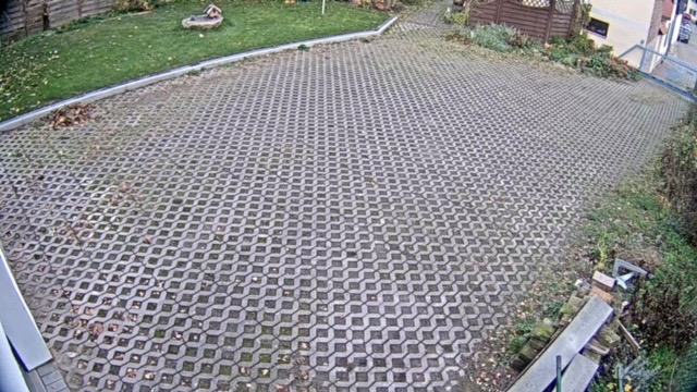

Das ist das Bild was sie sieht
Draußen auf der Straße steht eine Laterne aber bestimmt fast 50m weg! Im Garten hab ich 2 kleine weihnachtsbeleuchtungen installiert

Sorry aber besser quali wird nicht zugelassen vom Forum
Achso die Kamera hängt unter einem Dachüberstand von einer Garage
22-11-2023, 16:59
RE: Axis q3505 Lightfinder
Das Bild zeigt aber nicht die volle Auflösung. Evtl. Substream abfotografiert?
22-11-2023, 17:00
Nein es ist ein snapshot musste es aber reduzieren auf Grund des Forums
Das könnte etwas besser sein es werden nur 500kb größe zugelassen vom Forum sorry

Damit ist geklärt, dass es an der Fläche nicht liegt. Ich schaue mir am Abend die Einstellungen an, muss jetzt weg.

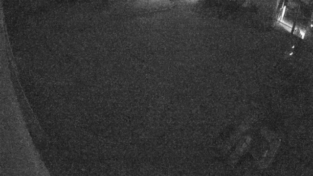

Sorry hab es leider nicht geschafft lade es heute nach Einbruch der Dunkelheit hoch!
Aber im Grunde sieht man nur schwarz und oben rechts sieht man etwas die Straße draußen und oben in der Mitte sieht man die weihnachts Beleuchtung etwas!
Aber wie gesagt lade das Bild heute Abend noch hoch

Das ist es bei Dunkelheit

Soweit ich das aus den Axis Unterlagen ersehen kann hat die Kamera keine IR Beleuchtung eingebaut. Dies würde auch mit der von dir eingestellten Nachtaufnahme übereinstimmen, kein IR.

Ir nicht aber lightfinder und damit hätte ich ein deutlich besseres Ergebnis erwartet
Das ist das Bild mit einem Shutter von 1/2 ohne wdr

lightfinder, darkfighter usw. wie sie sich alle nennen benötigen alle ein gewisses Maß an Beleuchtung. So ganz im dunkeln funktionieren nur IR Kameras und die spielen auch preislich in einer ganz anderen Liega. Also solltest du über Bewegungsmelder oder was auch immer für eine Grundbeleuchtung sorgen, dann wird das auch was.
