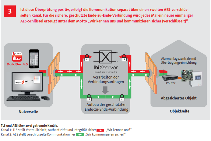

Wie andere Kollegen es handhaben, kann ich dir nicht sagen. Bei mir:
Telenot Hardware Modul für Verschlüsselung einmalig 149,00€
Einrichtung einmalig 105,00€
Bereitstellung HIxsever jährlich 149,00€ (nur in Verbindung mit Wartungsvertrag)
Preise zuzügl. MwSt.
(21-11-2023 13:34)funkistnichtalles schrieb:  Der Hixserver ssorgt eigentlich nur dafür, dass die Anlage von aussen erreichbar ist.
Nicht ganz, der Hixserver stellt eine verschlüsselte 2 Wege Verbindung zur Zentrale her. Die Verbindung wird über den Hixserver hegestellt, der Datenverkehr läuft dann direkt vom Endgerät des Kunden zur EMZ.

Und Pushnachrichten in der App sind nur über den HiXServer möglich.

Ich fürchte, du verstehst die ganzen Zusammenhänge nicht.
Wenn du die Telenot App nutzt, benötigst du einen Zugang von außen um dich mit deiner Anlage zu verbinden. Dies kann über DDNS und Portfreigabe erfolgen = unsicherer Weg. Portfreigabe ist immer unsicher. Funktioniert auch nicht immer.
Als weiteres kannst du z.B. eine FIP Box nutzen. Das ist ein sicherer Weg.
Oder den Hixserver. Beides kostet Geld.
Die Annahme, dass es nur dem Errichter Geld spart ist grundlegend falsch. Im Falle einer Störung kann der Errichter per Fernzugriff die Ursache lokalisieren und in manchen Fällen dir direkt weiterhelfen. Das kostet bei uns pauschal 60€ für Wartungskunden und 90€ für nicht Wartungskunden. Ohne Fernzugriff sind Anfahrt und Arbeitszeit vor Ort sowie (das passiert ja meist abends oder am Wochenende) die Zuschläge für Notdiensteinsatz fällig. Da kommen schnell 300€ und mehr zusammen. Du siehst, am Ende sparst du Geld, nicht der Errichter.
