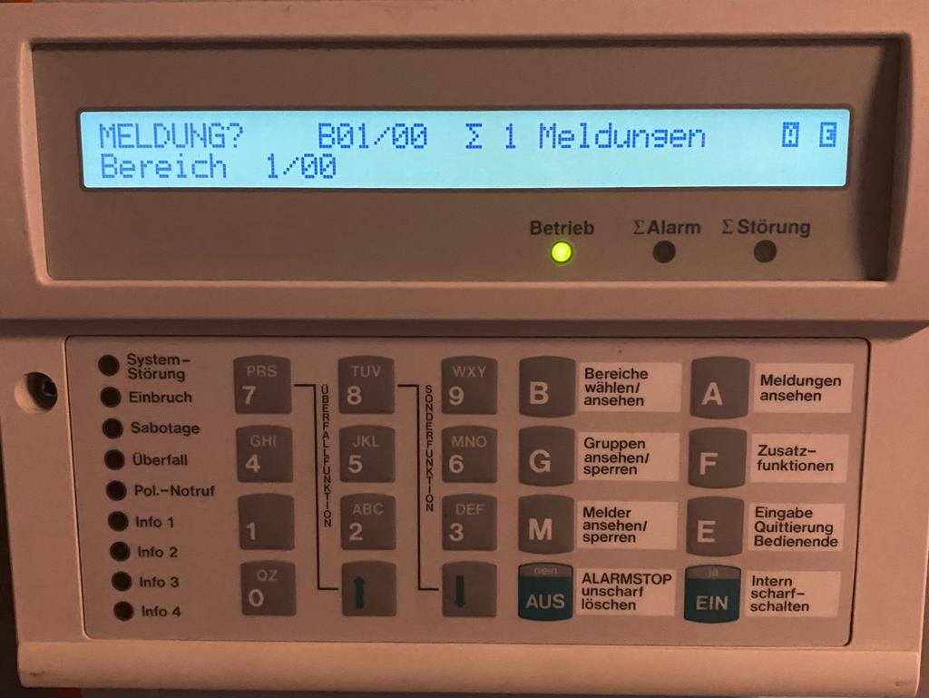

In deinen Meldungen steht schon noch was, du musst nur mal die 1 drücken, damit er dir auch anzeigt, was eine Scharfschaltung verhindert.

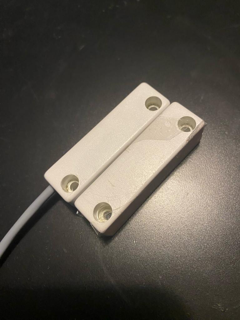

Hmm... anscheinend irgendwas mit Mg 1 also der MK den ich dran habe. Dann funktioniert der Telenot Mk (aus einem ES 12 K Signalgeber) anscheinend nicht mit einer Honeywell. Wenn das so ist dann werde ich mir einen anderen ggf von Honeywell besorgen.

Wenn mich meine Erinnerung nicht trügt, ist deine MG1 abgeschaltet/ aus der Überwachung herausgenommen.
Drück mal auf "EIN", wenn du den Starus auf deinem Bild 2 wieder erreicht hast.
Und bei verkabelten Magnetkontakten ist der Hersteller nicht relevant, ein Telenot-MK funktioniert auch an einer esser, ABUS oder Lupus und andersherum.

Sorry, Bild 3 aus deinem letzten Beitrag.

Nein,
gesperrte Meldegruppen tauchen in der jeweiligen Anzeige für die Scharfschaltverhinderungen nicht auf. Vermutlich hat er den 12kOhm Abschlusswiderstand nicht in die Linie eingeschliffen.

Ja an der Gruppe hängt nur der Mk, kein Widerstand. Den könnte ich natürlich zeitlich noch dranlöten.
An MG 8 Hing das auch so dran.

so die Anlage funktioniertSmile. Ja der Widerstand hat gefehlt jetzt lässt sie sich auch scharfschalten. Die Mg hab ich mit Verzögerung progammiert, sodass ich noch genug Zeit zum Unscharfschalten habe. Funktioniert auch.
