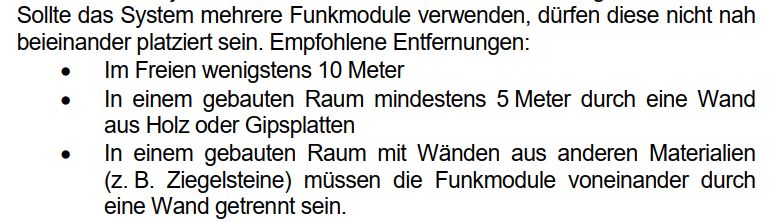

Update per USB bei Bedienteil und Aussen Sirene musst gemacht werden, wenn der Firmwarestand unter 20 Liegt Ab Firmware 20 kann das Update per Funk erfolgen. Ja und die Empfangsmodule dürfen nicht zu dicht beisammen liegen. Dass das bis jetzt keinen Stress gemacht hat ist eine glückliche Situation. Jablotron schreibt dazu in den Anleitungen : Wobei die genannten Abstände nicht "Ernst" gemeint sein können. ![]() Weiter viel Erfolg Gruß Tim Ich habe nicht auf jede Frage die passende Antwort, aber zu jeder Antwort die passende Frage. Auch wenn es Wenige ärgert, im Zweifelsfall geht mir Information vor Rechtschreibung. |

ja ist nur klar aber wieso waren die ersten Migrationssets dann mit Antennenhaltern für die Zentrale?
