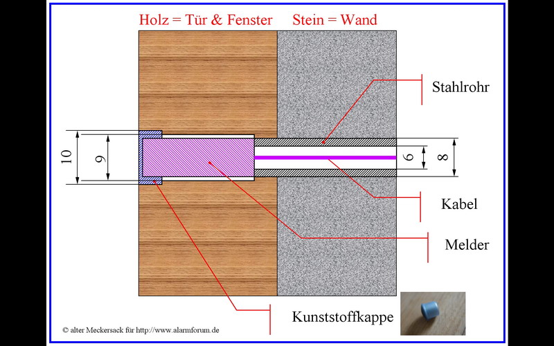

hier ein Tipp von mir, wie man(n) Öffnungsmelder unsichtbar verlegen kann aber diese nicht "fest" einbohrt, Verklebt oder einschlägt sondern auch leicht wieder demontieren kann ...
bei mir war es ein ABUS Ein-/Aufbau Öffnungsmelder VdS B braun MK1010B
das Ding ist ein Zylinder mit 8 mm Durchmesser ...
Vorbereitung:
I Bohren
1. 8 mm Bohrung durch Holz
2. 8 mm Bohrung durch Stein, so weiß man muss ...
3. 9 mm Bohrung durch Holz so weit wie der eigentliches Sensor lang ist
4. 10 mm Bohrung ca. 5 mm Tief
II Montage

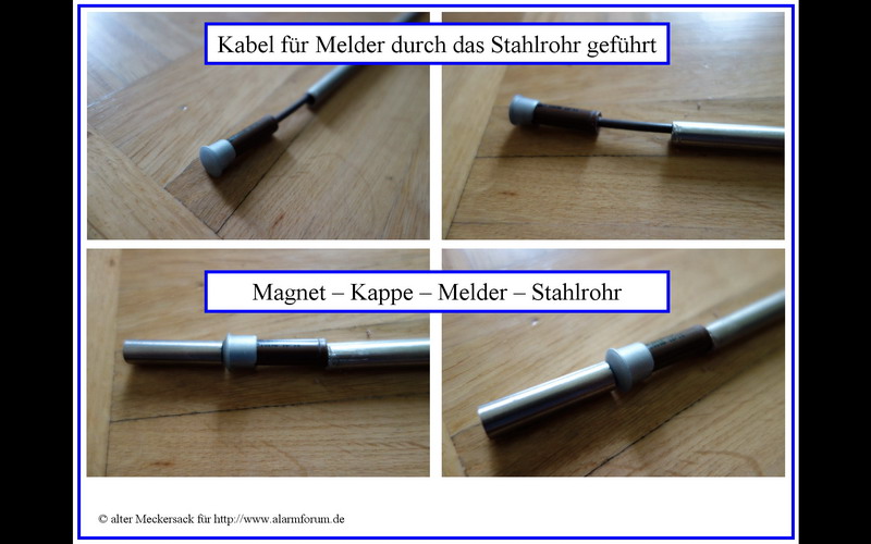

1. ein 8 mm Edelstahlrohr vom Baumarkt in die Bohrung einschlagen, so weit dass das Rohr fest sitzt aber der Sensor noch VOR dem Rohr platz hat
2. Kabel durch das Rohr schieben bis Sensor im Holz verschwindet aber nach "hinten" wegen den Stahlrohr nicht weg kann.
=> wegen der 9 mm Bohrung liegt der Sensor ganz locker in der Bohrung und würde wieder herausfallen ...

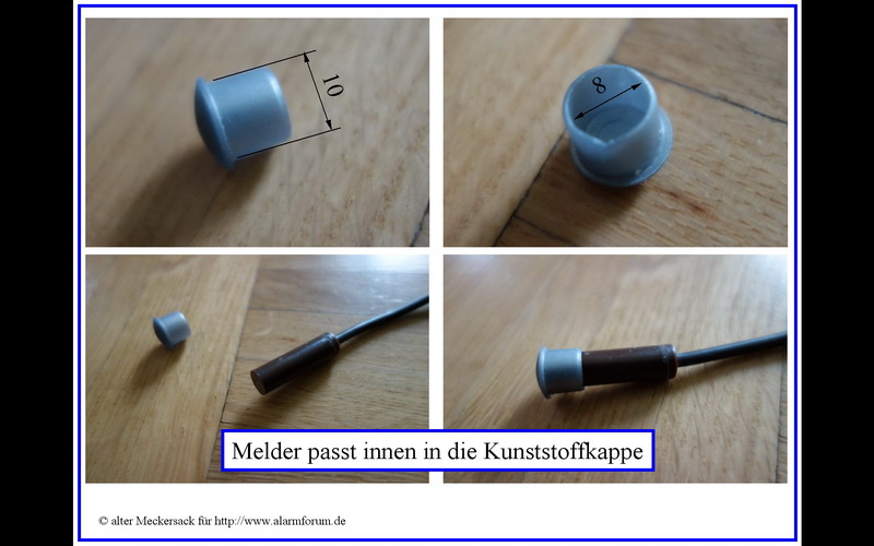

3. eine Kunststoffkappe Durchmesser 10mm aus den Baumarkt, die für die Abdeckung vom Möbel-Schrauben vorgesehen ist von Außen in die Bohrung gedrückt
Demontage
für Demontage: einfach die Kunststoffkappe mit Korkenzieher oder Schraube herausziehen und den lockeren Sensor aus der Bohrung schieben ...geht gut .. schon probiert !
=> man(n) muss etwas nachdenken und messen ..
das ganze dauert ca. 1 Stunde ... incl. ein Bier nach jeder Bohrung ...

achte bei dem Stahlrohr darauf, dass es nicht magnetisierbar ist.
Denn sonst bleibt dein Kontakt auch dann angezogen, wenn der Magnet weg ist. Cool

meine "Motivation" war zum eine die so mögliche Einstellbarkeit .. ich kann die "tiefe" des Sensors so weit verschieben wie, dass der Sensor "gerade noch" arbeitet und zum anderen "muss" (für mich) alles "zerstörungsfrei" de-montierbar sein. natürlich lässt sich ein defekter Sensor auch ausbohren, aber was man(n) dabei für Kollateralschäden am Holz anrichtet mag jeder selber sich ausmalen. Darüber hinaus ist der Sensor so nun gar nicht zu erkennen, sondern lediglich eine kleine Kunststoffkappe, die "überall" her kommen kann.
@ timbaum
ja selbstverständlich !
man(n) nehme "Edelstahl", "Nirosta" oder "V2A" oder einfacher einen X12CrNi18.8 bzw. 1.4300
aber guter Hinweis, möglicherweise ist das nicht jedem klar !
also unbedingt vorher einen Magnettest (vor dem Kauf) machen, denn nicht jeder rostfreie Stahl ist auch UN-magnetisch
