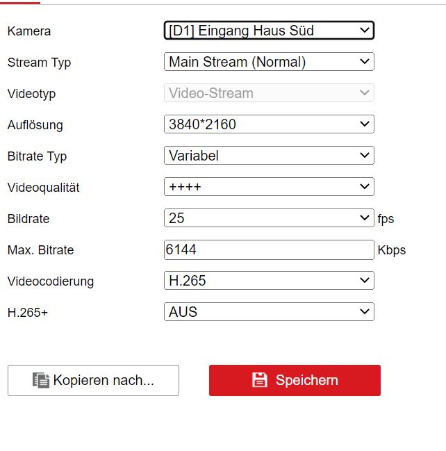

Anbei sende ich euch die Screenshot´s meiner Einstellungen.

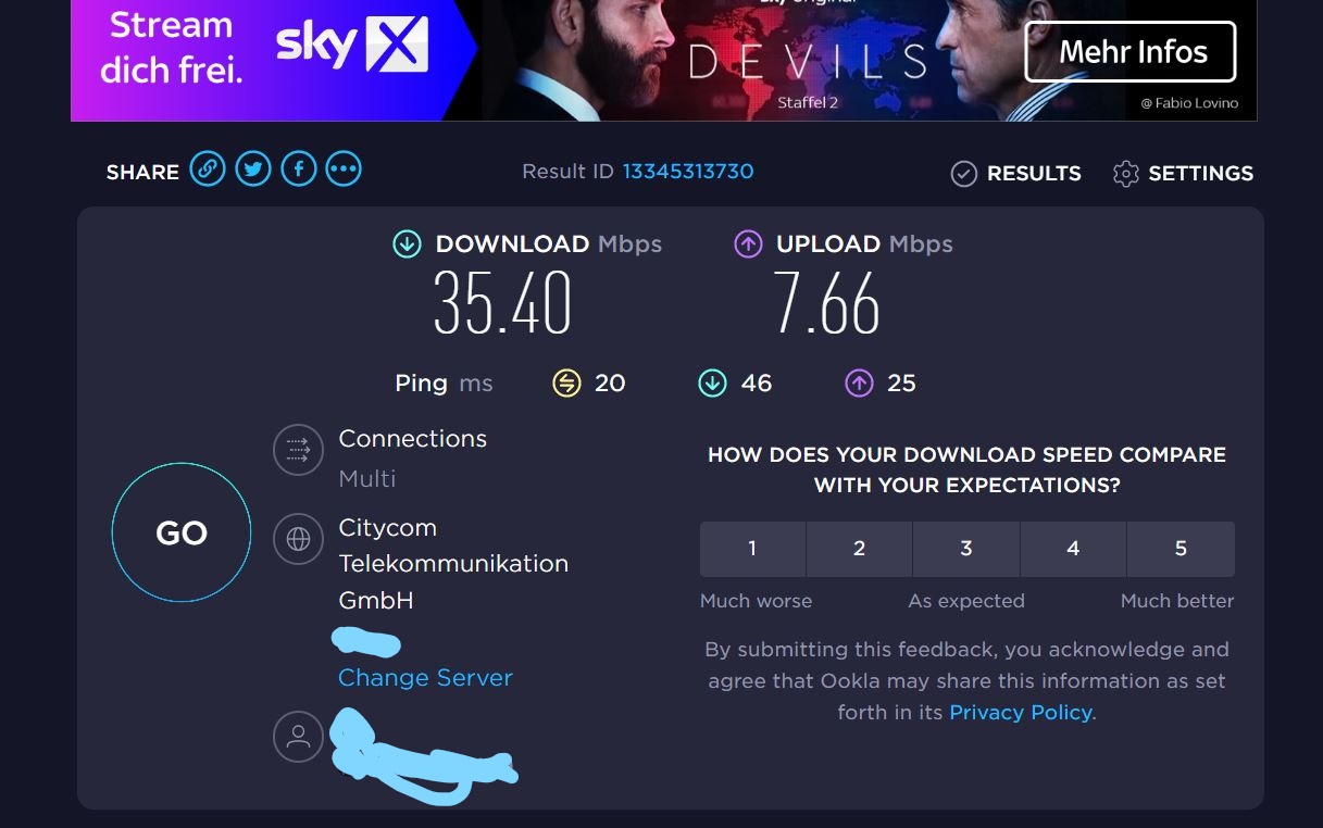

Im Bild 6.1 befindet sich ein Screenshot meiner Internetleistung am Switch.

Du könntest schonmal die Auflösung auf bspw. Full HD 1080*720p runterstellen, Bildrate reduzieren wäre auch noch ne Option. Alternativ sollte es auch reichen die Qualität der Komprimierung runterzustellen.
Gemäß dem Calculator hier würde Full HD ohne reduzierte Bildrate und bei hoher Kompressonsqualität aber definitiv reichen, für 4k reicht dein Upload ausem Screenshot aber nicht / 4k sollte mit H265 und mittlerer Qualität und 25 fps auch gehen:

Nun solltest du mal schauen, was im Substream eingestellt ist.
Du nimmst das erste Bild, die Einstellung Mainstream und gehst mal da auf Substream. Es gibt Kameras, da ist die Substreameinstellung am unteren Ende angesiedelt und da bekommst du dann schon die Krise, verständlicherweise.
Leider wirst du dich von der Vorstellung verabschieden müssen, mit der vollen Auflösung performant die Bilder anschauen zu können, selbst wenn der Up- und Downstream das schaffen sollte, werden dir deine Endgeräte die nächste Schwelle präsentieren. Da kommt dann die Meldung >not enough memory< oder die Videoressourcen reichen nicht aus.
Also so vorgehen: Substream hochschrauben, glaube mir, das reicht aus, um einen Überblick über den Videoview zu bekommen, den du eingestellt hast.
Brauchst du dann die Detailansicht, kannst du ja bedenkenlos auf den Mainstream umschwenken und da dann die Visualisierung vornehmen.

Wenn ich die Einstellungen im Mainstream ändere, dann werden die Aufnahmen auf der Festplatte in den selben geänderten Auflösungen gespeichert. Bin ich da richtig ?

Vielleicht solltest du erstmal beschreiben WAS du mit Verzerren meinst oder am besten einen Videoauschnitt/Screenshot posten...
das ist eine 8MP Kamera ... wenn du da die Bitrate auf 6mbit mit 25fps beschränkst, kommt es zwangsläufig bei Bewegungen zu massiven "Bildstörungen"
Hier nen Beispiel wie das aussieht
https://www.youtube.com/watch?v=9e4jhI2B-Sk
Wenn du die Auflösung des Mainstreams änderst, dann hast du diese diese auch auf dem Recorder drauf.. deshalb ist der Tipp von "kmsicherheit" mit Vorsicht zu genießen... , da man sich so im Zweifelsfall (wenn man ne Aufnahme braucht) nen Ei legt.
Alles unter 10Mbit Upload wird bei dieser Auflösung zu wenig sein (mit den richten Einstellungen)... am besten wäre min. 50Mbit , da du so die Bitrate auf 16Mbit im Mainstream stellen kannst (sehr sinnvoll)
Da du nur 7-8Mbit Upload hast, sollte es theoretisch mit max. Bitrate von 6Mbit völlig ausreichend sein... da liegt der Verdacht natürlich nahe, dass das wie in den Youtube Video das eigentliche Problem ist. Das ist dann eher ein Grundlegendes Problem, was auch auf den Aufzeichnungen am HDMI-Ausgang drauf ist.
Einige "bessere" Modelle haben 3 Streams... beim dritten Stream kannst du dann max 1080p einstellen (beim zweiten nur 576p), was mit 6mbit dann reichen würde für "am Handy gucken" ... am besten den ersten Substream deaktivieren und dann nur den dritten aktivieren... Hikconnect müsste dann den bei SD nur den dritten anzeigen... du kannst bei Hikconnect aber auch einstellen, ob er den ersten oder zweiten Substream bei "SD" nutzen soll.
Nenne doch einfach mal die genaue Modellbezeichnung. Dann könnte man in den Specs nachgucken, ob ein dritter Stream unterstützt wird.
weitere Option wäre H265+, da könntest du die Bitrate die gesendet wird noch reduzieren.. bei zu viel Bewegungen wirst du aber immer die selben Probleme bekommen... dann mag das Standbild super aussehen.. aber alles andere nicht so super.
Zusammenfassend:
- Bei 4K sind max. 6Mbit mit 25FPS viel zu wenig. Die Aufnahmen auf dem Rekorder bringen dir gar nichts, da hättest du auch eine 2MP Kamera kaufen können und würdest wahrscheinlich besser dastehen.
- 20FPS reichen völlig aus, 15FPS sind eigentlich eher geeignet für sogut wie alle Zwecke. Du willst ja keinen Hollywood Film mit deiner Kamera drehen.
- Ohne H265+ solltest du die Bitrate auf minimum 12Mbit stellen, besser wäre 16Mbit.
- Bei H265+ könnten 10Mbit ausreichen, hängt davon ab, was dort im Bild ist.
- Am besten den dritten Stream für Handy nutzen, da 1080P mit 20FPS meistens völlig ausreicht, wenn man mal unterwegs gucken will. Da würden dann auch 6Mbit Bitrate reichen. Für alles weitere hat man dann ja zuhause den Recorder mit voller Auflösung.
