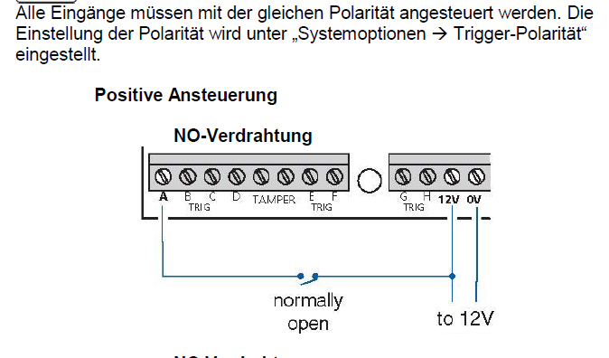

siehe Schaltbild Seite 23 vom GSM Modul, der Schließer (NO von OP1 oder OP2) gibt bei Alam 12V auf Kanal A und die hinterlegte Rufnummer ruft Dich mit Sprachalarm an, wenn der Text aufgesprochen wurde.

ich habe nur auf Seite 17 Schaltbilder. Ich wollte ja lieber eine SMS erhalten, wenn es zum Einbruch kommt. das habe ich auch hinbekommen. Nur leider immer erst, wenn ich die Anlage an dem Bedienfeld ausschalte.

der Anruf ist sicherer als die SMS, die dauern kann. Das Prinzip ist gleich.
Es ist das beigefügte Schaltbild.

Vielen Dank Anton!
das hat super funktioniert...Year, Year, Year.
