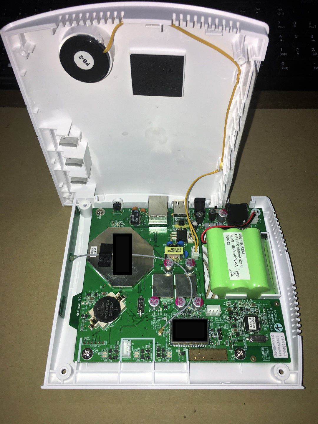

RE: Zentrale: Batterie fehlt/def.
Ohne funkistnichtalles vorgreifen zu wollen, hier mein Bild der XT2+:
15-04-2021, 14:43
Beitrag: #39
(15-04-2021 14:18)grelm schrieb:  Ohne funkistnichtalles vorgreifen zu wollen, hier mein Bild der XT2+:
Oh! Danke! Shy
