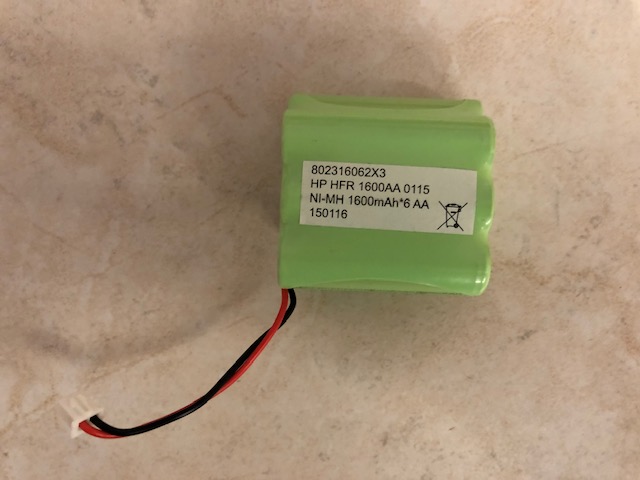

Falls ein Foto jemand hilft, dann Bescheid sagen. Haben einen Akku aus einer XT2 zu Hause liegen. Könnte heute Abend Fotos machen...
21-03-2019, 10:18
RE: Zentrale: Batterie fehlt/def.
Ja bitte, das Akku Foto zeigen/senden .... man weiss ja nie, ob man es in Zukunft auch benötigt - Danke!
Falls vorhanden und möglich, bitte auch die Bezeichnung lesbar fotografieren.

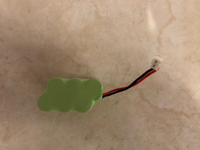

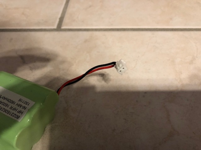

Hier noch - wie versprochen - ein paar Bilder von einem Akku aus einer XT2.

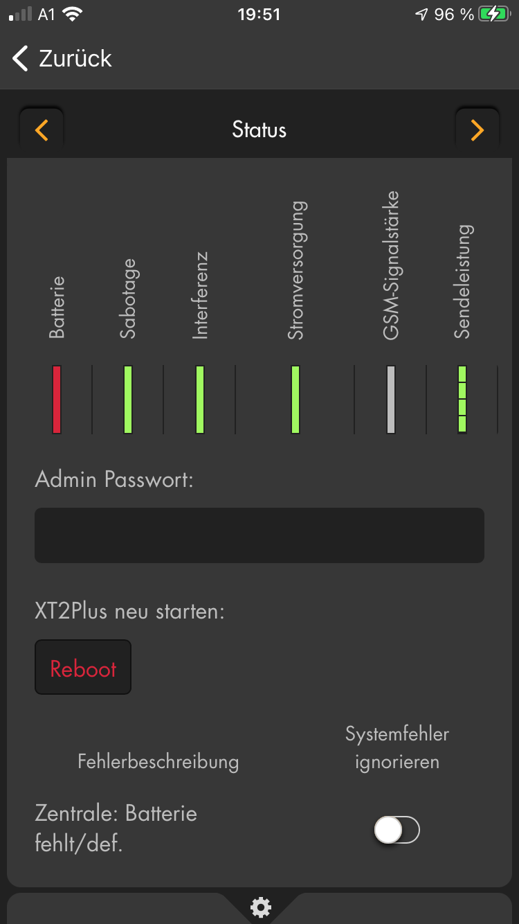

Hallo - jetzt hat es mich auch erwischt!
XT2Plus meldet "Zentrale: Batterie fehlt/def."
(Meldung kam auch erneut wieder nach Akku-Schalter Aus-Ein-Betätigung)
Meine EMA läuft seit ca. 4,5 Jahren.
Der Akku-Betrieb war geschätzt über maximal 10 Minuten notwendig, ansonsten durchgehend Netzbetrieb.
Fragen:
Wie sind bei Euch die Lebendauererfahrungen des XT2Plus-Akkus?
Ist es normal, dass NiMh-Akkus im reinen Pufferbetrieb nach 4,5 Jahren "fertig" sind?
Gibt es günstige Bezugsquellen für diese Akku-Packs (fertig konfektioniert mit Drähten und Stecker)?
12-04-2021, 12:24
In der Regel werden die Akkus (von Zentralen) nach 4 Jahren ausgetauscht. Allerdings sind auch 3 oder 5 Jahre nicht ganz unüblich. Kommt darauf an, ob man "Sicherheit" oder "Geld sparen will" Wink
