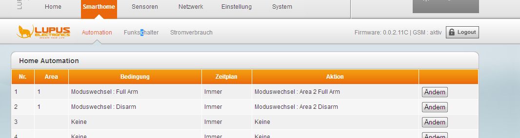

Es wurde moniert, dass nicht BEIDE AREAS mit dem Keypad scharf/unscharf geschaltet werden können. Das ist aber nicht richtig. Des Rätsels Lösung ist in dem Bild selbsterklärend.
Einmalige Codeeingabe am Keypad oder per Chip am Tag Reader die Anlage scharf/unscharf schalten und mit der Lösung im Foto schaltet sich die Zone 2 fast parallel zur Zone 1 entsprechend scharf/unscharf.
Am Keypad könnte jetzt noch ein zweiter Code nur für die Area 2 hinterlegt werden um nur die Area 2 zu schalten ( z.B. Ferienhaus im Garten, Garage o.ä. ).

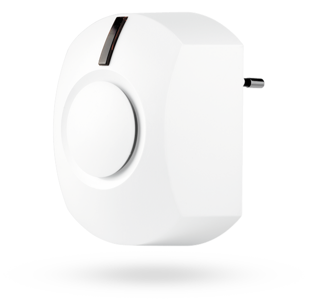

Aber wie gesagt, war das Thema ja Wunschliste und entsprechend möchte ich hier auch noch etwas dazu Beitragen. Die Jablotron Oasis bietet eine Türklingel an, die ich toll finde, aber hier echt richtig vermisse.
sieht so aus :
und kann acht Melodien und den Alarm mit 96dB signalisieren. Und hier alle Infos : [undefined=undefined]http://www.jablotron.com/de/produktkatalog/alarme/oasis/sirenen/fur-innen/ja-80l.aspx[/undefined]
Das Ding fehlt noch in der Sammlung, des Hausautomationszubehörs.
Toll wäre es, wenn die XT2 mit solch einem "Melder" mir signalisiert, wenn die Haustüre über den Sensor "Drahtloser Sensoreingang" Melodie 1 spielt, wenn Jemand durch das Seitentor geht und über den Sensor "Drahtloser Sensoreingang" Melodie 2 spielt usw. usw. Alternativ kann natürlich aud der Lautsprecher der XT2 gerne diese Funktion übernehmen und mir andere Töne bei entsprechenden Ereignissen signalisieren.
Also bitte mit auf die Wunschliste -> die echte Türklingel.

(27-07-2015 18:27)pabec_de schrieb:  Es wurde moniert, dass nicht BEIDE AREAS mit dem Keypad scharf/unscharf geschaltet werden können. Das ist aber nicht richtig.
Das ist so nicht ganz stimmig. Richtig ist, dass dies bis zur Ausgabe Mitte 2014 nicht möglich war. Das wurde mit der Baureihe ab 07/2014 geändert. Ist das Keypad also vor Juli 2017 gefertigt, geht
es nicht. erst mit der Version ab Juli 2014 wurde die Möglichkeit am Keypad geschaffen.

ok,ok. Nochmal zum Verständnis für die, die die Area 2 mit der Area 1 "gleichzeitig" scharf/unscharf schalten möchten :
Unter Smarthome -> Automation die Einstellungen, wie im obigen Beitrag ( von pabec_de - 16-07-2015 03:18 PM ) im Bild zusehen, einstellen.
Dann :
Einmalige Codeeingabe am Keypad oder per Chip am Tag Reader oder der Funkfernbedienung die Anlage scharf/unscharf schalten.
Und Schwupps schaltet sich die Area 2 mit scharf/unscharf und das Ganze natürlich Keypadversion !unabhängig!, denn der Befehl für die 2te Area wird über die Home Automation geregelt.
Natürlich muss es dazu Sensoren in der Area 2 geben und natürlich muss die Area 2 unter : Einstellung -> Zentrale -> Area Einstellungen feinjustiert werden.
Die Area 2 separat scharf/unscharf schalten, ohne Area 1, geht dann nur mit dem Keypad unter : Home -> PIN Codes -> Benutzer Codes -> Area 2 hier jetzt einen Pin mit xArm/xDisarm/xMelden vergeben. FERTIG

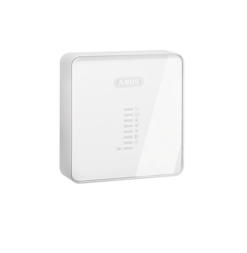

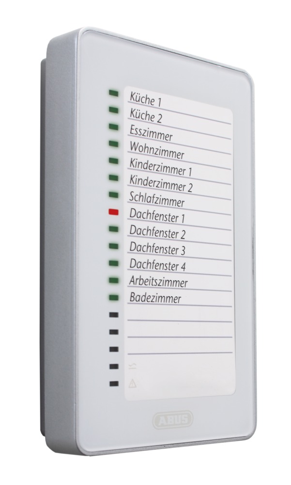

Ich würde mir z.B. bei Lupus auch ein Info- und ein Anzeigenmodul wünschen, wie bei Abus

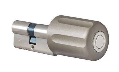

sowie eine Aktivierung bzw. Deaktivierung über Schließzylinder
Da wäre echt klasse!
