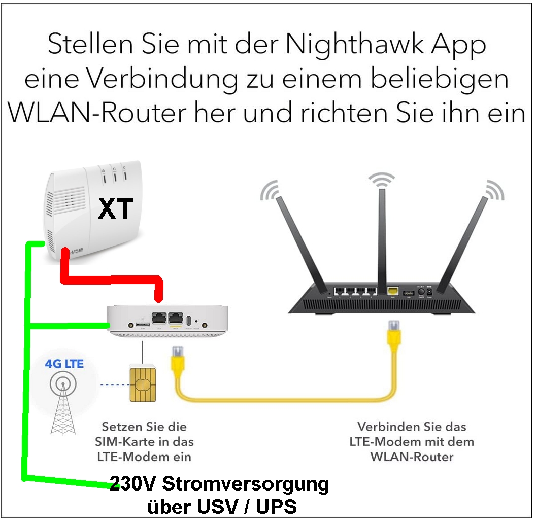

RE: Ersatz einer XT2 wegen 2G-Abkündigung
(22-01-2026 13:29)Blacky schrieb:  Hallo liebe Forumsmitglieder,
............... evtl. einen Dongle für 4G-Unterstützung anzubieten?
Eine diesbezügliche Anfrage bei LUPUSEC wurde mir bisher leider nicht beantwortet, deshalb die Frage hier.
Was habe ich sonst für (privatwirtschaftlich darstellbare) Alternativen?
theoretisch ( ??? ) sollte es doch über einen 4G LTE Backup Router funktionieren
z.B. Netgeare LM1200 4G LTE Modem ( ca. 100,- EUR ) in Verbindung mit einer USV
siehe auch Bild

Das trifft auf die Benachrichtigung per Email etc. Über Internet zu, das dann fehlende Puzzle Teil ist aber direkter Anruf und SMS Benachrichtigung... wenn es nur über Internet gehen soll, werfe ich mal noch Starlink ein Wink hab das auch seit ner Weile im Backup plan laufen, im Fall der Fälle möchte man ja noch Netflix schauen wenn die Welt untergeht Wink

oder es gibt bis dahin GSM-Adapter von 2G auf 4/5G
