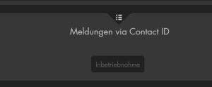

So sieht der entsprechende Eintrag bei mir aus:
[img][Bild: resized-01f751114-lupus-meldungen.jpg][/img]
Wenn ich da draufklicke steht da kurz "Erfolgreich aktualisiert" und das wars.
Ist das dann eine Provinzial-Version? Fände ich recht komisch, da ich die XT3 wie erwähnt über einen Elektrogroßhandel gekauft hatte.

Das ist definitiv die Provinzial Version und die wurde m.W. nicht über den Großhandel angeboten. Die Firmware aktualisieren kannst Du vergessen und ja, die melden nichts mehr über Android.

RE: XT3 End of Lifetime
Doch die Wachzentrale (Stadtritter) ist fest eingetragen nur Du kannst die Eintragung nicht erkennen. Wäre es eine "normale" XT3, wäre dieses Kästchen leer und Du könntest manuell den CIA9 eintragen, den Dir jede NSL mitteilt. Weswegen Dein Großhändler diese und nicht eine "normale" XT3 verkauft hat, könnte daran liegen, dass er z.B. falsch beliefert wurde (wer weiß).
Es gibt eine Möglichkeit, Deine XT3 mit der normalen Firmware zu patchen, aber das kannst Du nicht machen und ich darf es nicht, da mir die Besitzverhältnisse nicht klar sind.
Mach folgendes: Ruf bei Lupus den Herrn A[...] an, erkläre dem das Du eine Provinzial XT3 hast, keine Firmware Updates mehr erhältst und bitte ihn, diese auf normal via Teamviewer zu patchen. Ich habe wegen Deinem Fall eben dort angerufen und das geht klar. Bezieh Dich bei Herrn A[...] auf das Alarmforum und sag denen SSB Security hätte Dir das so erklärt.
