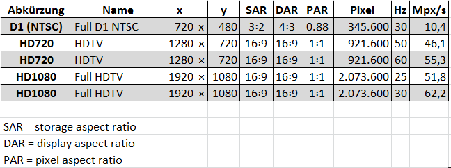

Pixel
Gesamtpixel = Pixel Breite * Pixel Höhe
1080p - 1920x1080 = 2.073.600 Pixel = 2,0736 Megapixel - bei 25 fps werden 51,8 Mpx/s im Bildschirm verarbeitet
1080p - 1920x1080 = 2.073.600 Pixel = 2,0736 Megapixel - bei 30 fps werden 62,2 Mpx/s im Bildschirm verarbeitet
720p - 1280x 720 = 921.600 Pixel = 0,9216 Megapixel - bei 50 fps werden 46,1 Mpx/s im Bildschirm verarbeitet
720p - 1280x 720 = 921.600 Pixel = 0,9216 Megapixel - bei 60 fps werden 55,3 Mpx/s im Bildschirm verarbeitet
D1 - 720x 480 = 345.600 Pixel = 0,3456 Megapixel - bei 30 fps werden 10,4 Mpx/s im Bildschirm verarbeitet

Woher bekomme ich die Kompressionsraten für die verschiedenen Codecs?
Sind das die Werte im Wiki SAR=storage aspect ratio??
