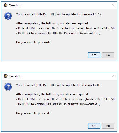

Bin heute einen entscheidenden Schritt weiter gekommen. Ich habe im TSI-Builder folgendes noch mal gemacht:
-> Run -> Clean and Build Main Project
Dann SD-Karte neu synchronisiert (Karte raus und wieder rein in den Cardreader, TSI erkennt diese und fragt, ob synchronisiert werden soll).
Dann habe ich die SD-Karte nochmals synchronisiert. Plötzlich nennt er mir eine höhere Versionsnummer, auf die er updaten will. Erst war es immer nur 1.5.2.2 und nun 1.7.0.
SD-Karte in INT-TSI eingelegt und nun läuft das Gerät endlich wieder hoch und zeigt meine Oberfläche (puuh). Jetzt muss ich nur noch die Zentrale neu einrichten und die alte Konfiguration zurückspielen, dass ist mir bisher noch nicht gelungen.
Ich bin mir sicher, dass ich Clean and Build vorher auch schon mal gemacht habe, dass kann aber gewesen sein, als ich noch die alte Firmware auf der Zentrale hatte. Die Reihenfolge der Updates scheint einen Einfluss zu haben.
Die erste Meldung vom TSI-Builder ist irreführend, denn die Version 1.5.2.2 scheint überhaupt nicht zu den darunter genannten Versionen für STM und Zentrale kompatibel zu sein
