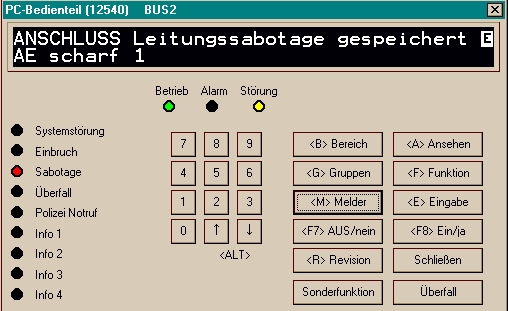

nun habe ich die Anschlussplatine überprüft. Unscharf mit Sicherheit auf GND (auf Leiterseite gemessen). Diese Meldung kommt aber immer noch.
Wie schon beschrieben. MG 7 blinkt, obwohl momentan diese Linie auch auf EMG gesetzt ist. Sabotageanzeige ON und Alarm blinkt.
Frage: Könnte es sein, dass im Eeprom immer noch der Status gesetzt ist. Mittlerweile sind es ja schon 1311 Alarmmeldungen.

Somit ist meine Annahme, ist CPU- Controller „dumm“, oder ICH. Je nach Programmierung immer neue Effekte.
