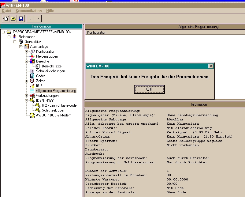

Guten Tag,
hoffe nicht lästig zu werden.
Schicke noch mal Bilder mit, ist sicherlich besser für Verständnis.
Kann es sein das immer noch eine Linie elektronisch Sabotage hat? Hilft es wenn ich alle Verknüpfungen lösche?
Wie schon geschrieben, habe ich die Zentrale, mit 516 auf Standart gesetzt. Aber Sabotage wird immer noch gemeldet und kann dies nicht löschen.
Lade ich meine alte (prg) und ersetze ich Blockschloss mit Ersatzschaltung ist Sabotage weg. Bekomme aber an Zentrale kein Freigabe mehr, weder Code1 noch 2 oder 3. Auch mit S3 auf OFF keine Verbindung mehr zum laden über Winfem. Mit Bedienteil komme ich in alle Funktionen. Nun nehme ich an, es kann doch nur an der Programmierung liegen. Oder?
Frage: Hat jemand von euch eine gute Webadresse (in deutsch) des Herstellers, die Helfen könnten. Ohne Erfolg schon dumm gegoogel.
Mit freundlichen Grüßen
Fred
