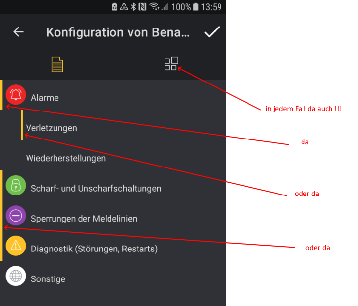

also grundsätzlich funktioniert auch Huawei, sonst hätten sich schon einige meiner Kunden beschwert
![]() Ist in den Benachrichtigungen die Meldungsart (Alarm, Störung, Scharf, wasauchimmer) UND die Bereiche aktiviert? Es nutzt nichts, wenn man die Meldungen anhakt, aber keine Bereiche dazu aktiviert. Bei beiden muss der gelbe Balken davor sein
