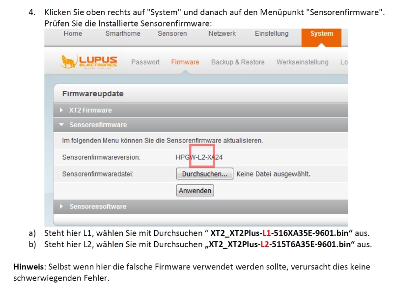

(13-02-2018 18:20)chris.at schrieb:  Diese Vermutung hatte ich auch, allerdings gibt es keine Anhaltspunkte, ob und falls ja welche der beiden Dateien bei einer XT2 Plus eingespielt werden sollte (Danke für deine Rückfrage, aber 35E kommt ja auch noch dazu in beiden Dateinamen vor). ...
In meiner XT2+ steht unter System/Firmware/Sensorenfirmware/ HPGW-L1-XA35A.
Scheint also noch nicht die aktuelle 35E zu sein. Aufgrund des -L1- würde ich dann die entsprechende Datei XT2_XT2Plus-L1-516XA35E-9601.bin benutzen...
Ich habe aber mal den Support befragt da ich hier keinen Fehler machen möchte. Ich würde auch gern wissen für was bzw. wozu diese Sensorenfirmware notwendig ist.

Guter Punkt ARO74, bei mir steht dort "HPGW-L2-XA35E", dürfte also die gleiche sein wie die L2 im zip File und somit bereits aktuell.
Zusätzlich steht noch unter "Sensorensoftware" bei der Anlage selbst "0.0.0.34", bei der Hue "LCT012" und bei der Mini-Innensirene "SRAC_00.00.03.02TC". Gibt es für diese Dinge eigentlich auch Updates?

(13-02-2018 19:34)warmup schrieb:  Hab mal die Anleitung zur 2.17ZB gelesen (da gab es das letzte Sensorenupdate). Dort hiess es, dass man in der aktuellen Sensorenfirmwareversion schauen soll, ob L1 oder L2 steht und dann das entsprechende bin auswählen soll.
In der Tat wäre aber eine offizielle Aussage vom Lupus-Support das sicherste.
beim Firmware-Update vom 09.02.2017 SW 0.0.2.17 war eine Beschreibung in der zip mit enthalten.
und hier noch mal die ganze Anleitung zum Sensor-Update aus 2017
(14-02-2018 11:15)warmup schrieb:  Hab mir gerade nochmal die 2.19E von Lupus runtergeladen.
Die Beiden Sensor-Update-Files sind aus dem zip verschwunden!?!
Schade, dass Lupus sich nicht mal hier im Forum zu den Themen äussert - ich werde wohl auf Grund bisher bekannten Probleme erstmal mit dem Update warten und auf die Push-Benachrichtung verzichten :-(
die beiden Bin-Dateien wurden heute aus der zip entfernt wie man am Datum sehen kann
https://www.lupus-electronics.de/shop/Al...#downloads
.pdf  ACHTUNG_ZUERST_LESEN.pdf (Größe: 212,32 KB / Downloads: 692)

Vielen Dank Gemini! Smile Da die Files wieder entfernt wurden war es wohl nur ein Versehen, aber damit wäre die Prozedur dann geklärt.

Ich habe nun nach Rücksprache mit dem Lupus-Support die Sensorenfirmware mit der entsprechenden Datei (In meinem Fall: XT2_XT2Plus-L1-516XA35E-9601.bin) erfolgreich aktualisiert. Nach dem Update ist die Zentrale automatisch neu gestartet.
