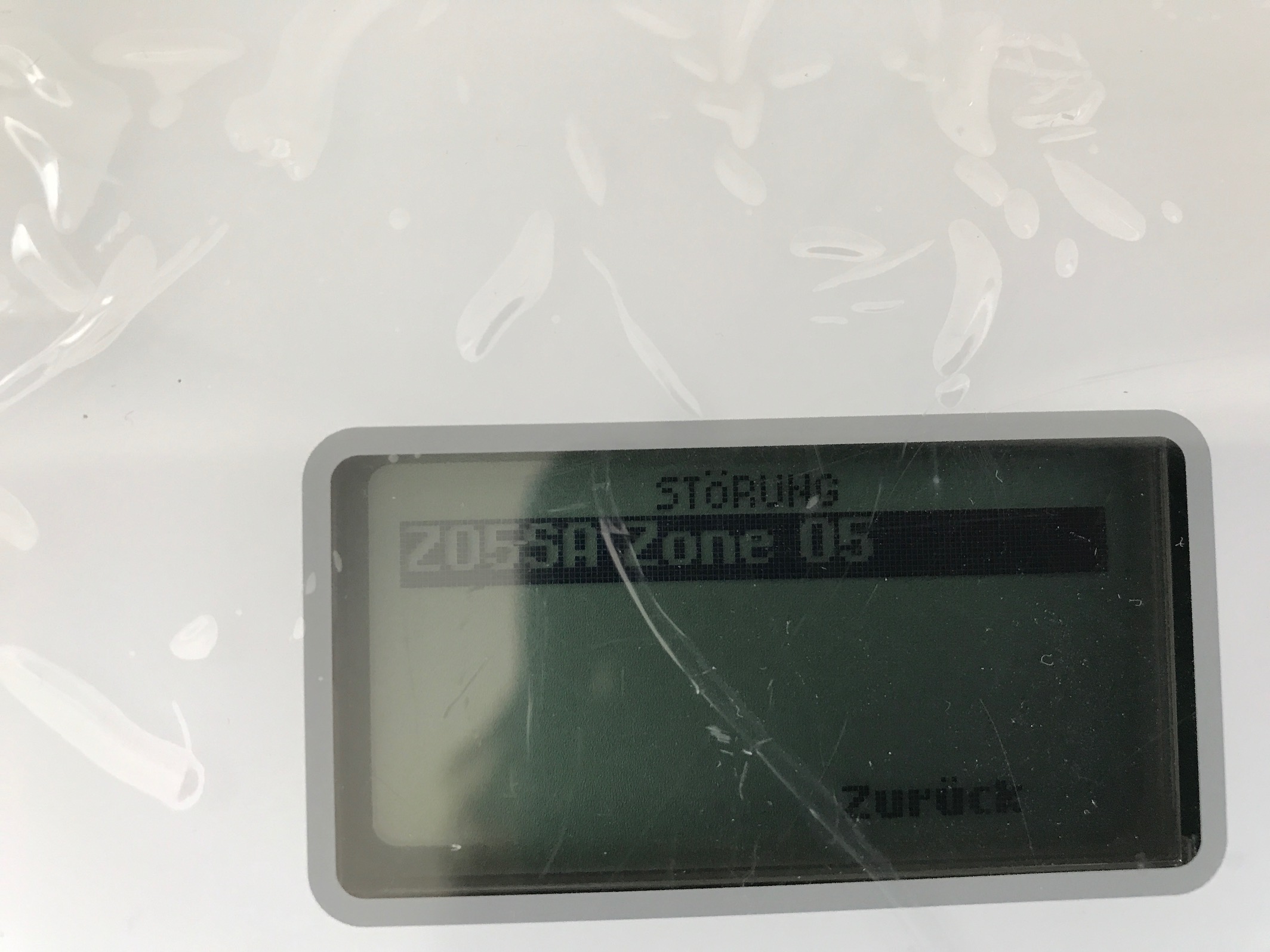

Ja , leider meldet die Zentrale Sabotage... siehe foto

Ich habe mal das ganze versucht ohne Drahtmelder in Betrieb zu nehmen !
Jumper 1 (Foto) wieder auf beide pins gesteckt ?
Beim öffnen : kein blinken der Diode, kein gehtest Meldung, aber Meldesignal 9 .
Beim aktivieren der Zentrale:
Meldung: Z04 A ÖM3 Flur 1
