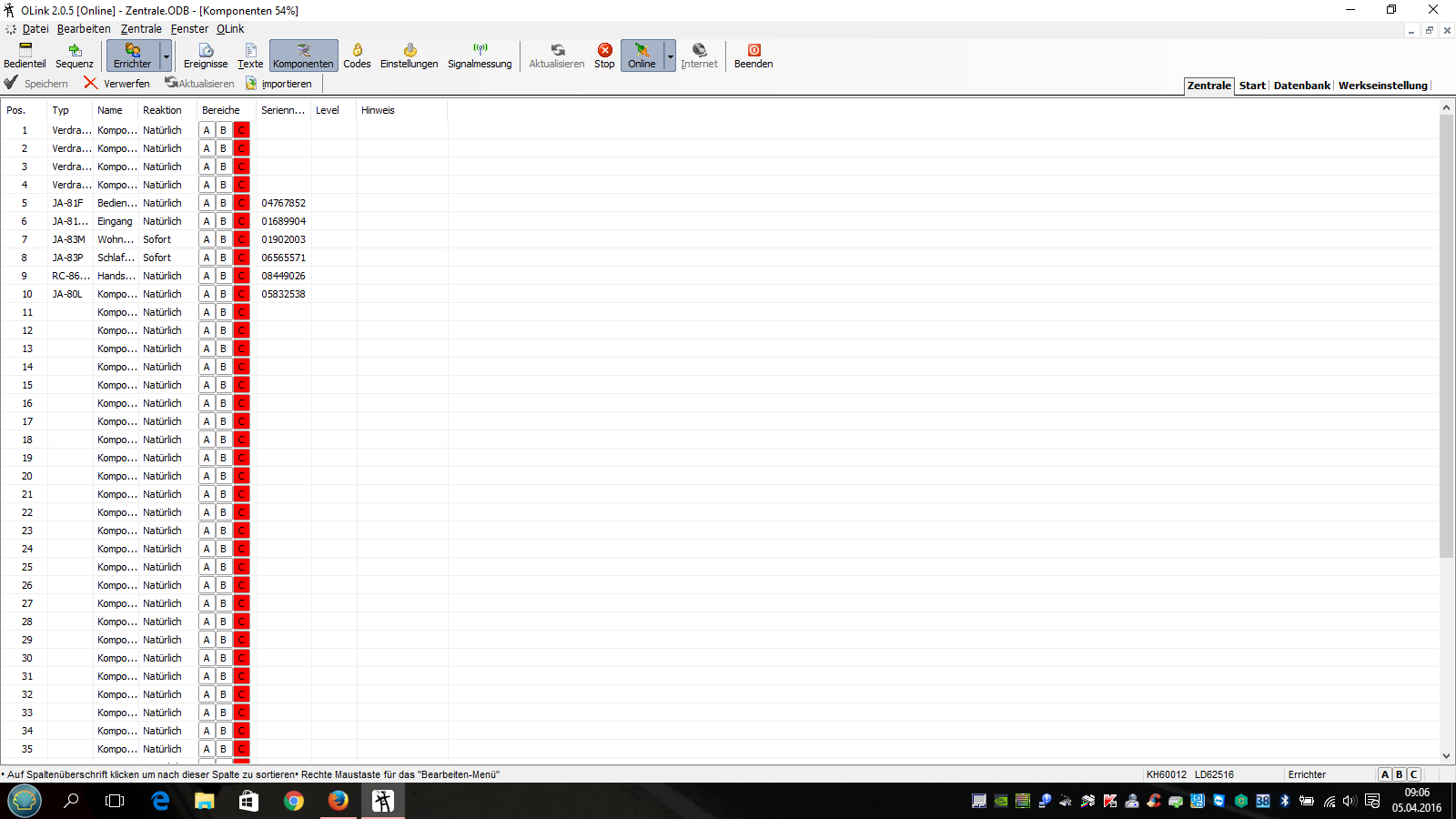

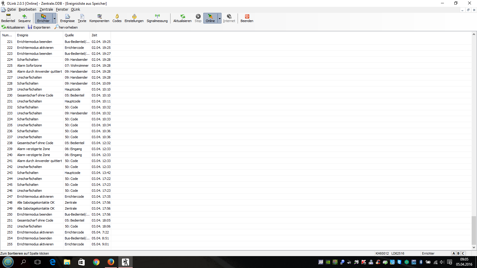

Das ist echt komisch. Es wurde ja zweimal Alarm ausgelöst durch den Öffnungsmelder. Also einmal bei Schließen der Türe und dann wahrscheinlich als Du wieder rein bist. Also weder Eingangs- noch Ausgangsverzögerung haben funktioniert wie sie sollen.
Der Melder ist aber korrekt installiert? Vieleicht stellst Du da auch mal ein Bild ein? Wenn der Magnet zu weit weg ist, schließt er evtl nicht zuverlässig.
Ich bin wirklich ratlos. Es wundert mich halt, dass es bei geschlossener Türe geht. Wenn Du scharf schaltest (bei geschlossener Türe) die Eingangsverzögerung abwartet und dann die Türe öffnest, kommt dann die Eingangsverzögerung????

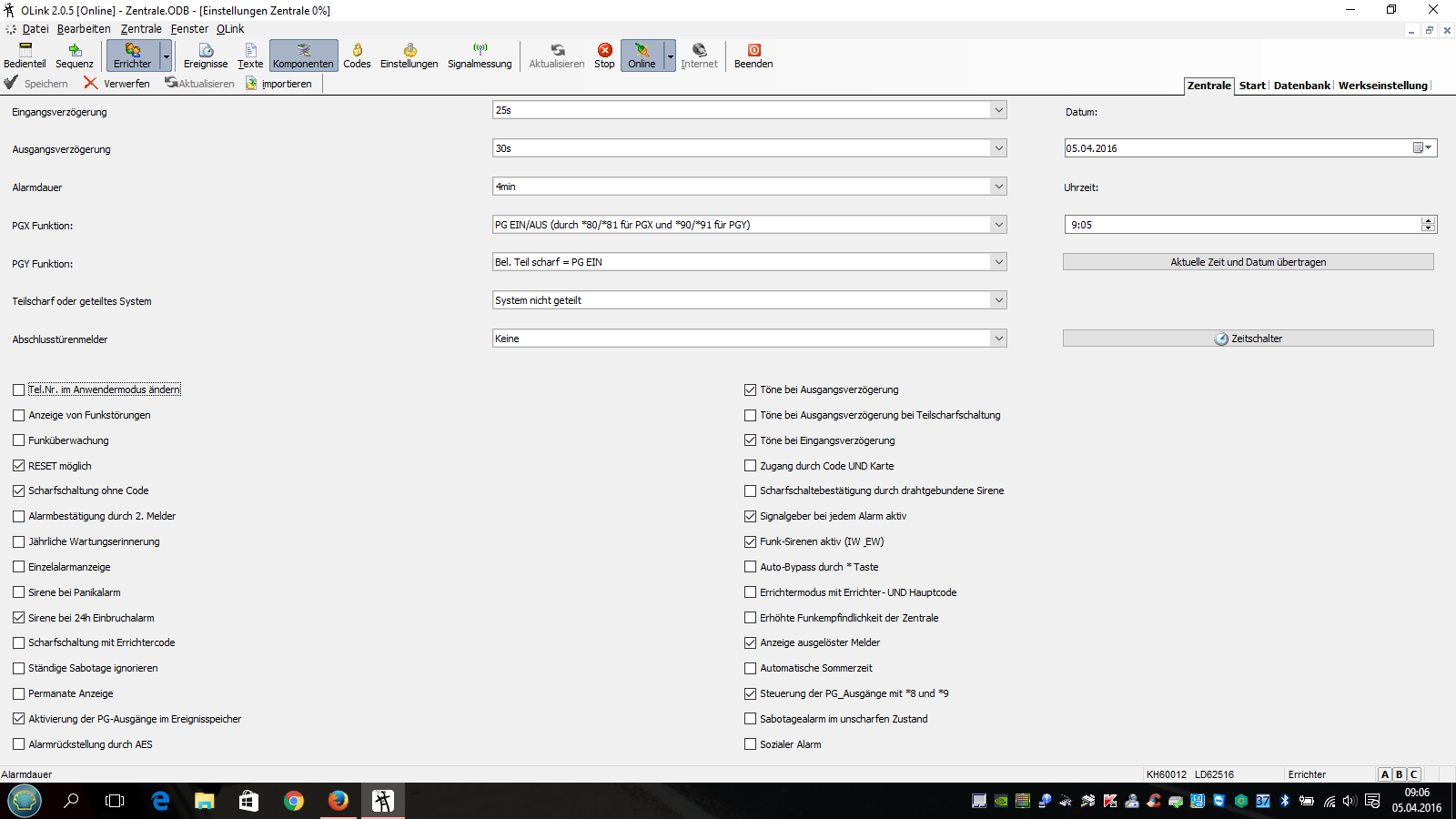

Was ich mal versuchen würde ist:
Stell mal in der Zentrale die teilweise Überwachung ein auch wenn Du sie nicht brauchst. Wenn alle Melder auf C bleiben ändert sich in der Bedienung nichts. Mit ABC ist dann weiterhin alles scharf. Vieleicht kriegt die Anlage das so nicht hin. Wenn du die Öffnungsmelder dann auf A und den BWM im Schlafzimmer auf C setzt, kannst Du die Anlage auch nachts auf A schärfen.
Haken bei Bypass mit * setzen (sorgt dafür, dass wenn bei Scharfschaltung Sofort Melder offen sind die Scharfschaltung verhindert wird und ein Fehler angezeigt wird)
Dann würde ich nochmals den Sensor prüfen: Dip 2 auf off? Modus 1 (Öffnen und Schließen aktiviert)?
Wenn es dann immernoch nicht geht: Sensor löschen und an anderer Position nochmal neu Einlernen.
Wie gesagt stocher auch nur im Nebel.
Ansonsten sieht das doch schon ganz gut aus. Nur Bitte die Haken bei Funküberwachung und Funkstörungen setzen.
PS Sirene mal bei den Versuchen ausstecken. Alarm wird am BT und per Meldung aufs Telefon ja angezeigt

Bitte prüfe dennoch den Abstand Magnet zu Reedkontakt. Das Verhalten der Anlage war schon speziell. Nicht das das mal geht, mal nicht, weil der nicht richtig schließt.
Dennoch würde ich
Die Funküberwachung und die Überwachung von Funkstörungen aktivieren
Das System auf teilweise Scharfschaltung (aber NICHT Geteiltes System) stellen, damit Du die Anlage auch nachts scharfschalten kannst. Du bist mit das wertvollste zuhause, das sollte geschützt sein. (Im Schlafzimmer sind die Katzen wirklich nie? Du hattest doch mal was von Katze geschrieben, oder?
Bypass durch * aktivieren
