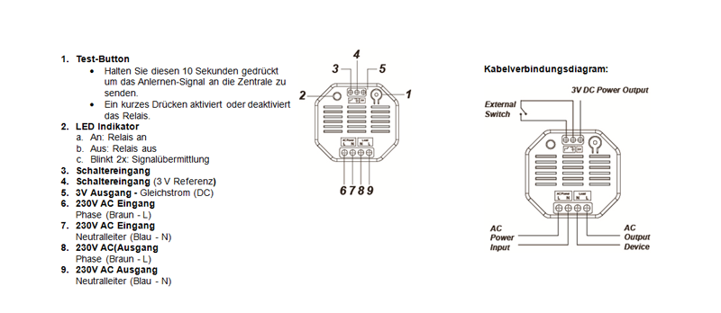

Da das Ding ja 26 mm dick ist, würde ich sagen, vergiss die Idee, das Teil noch hinter einen Lichtschalter zu quetschen. Entweder Lichtschalter ganz weg, Relais in die UP-Dose und Blinddeckel drauf oder unterm Lichtschalter zweite Dose einsetzen (so mit Stemmen, Dreck und Gips) und das Ganze da einbauen.
Jetzt müsste man noch wissen, was das Ding für Kontaktmöglichkeiten hat. Das Datenblatt ist in dieser Hinsicht leider nicht sehr ergiebig. Ist es ein Wechsler, könntest Du mit etwas Glück zum Lichtschalter hin eine Wechselschaltung bauen, die es dann tatsächlich ermöglicht, Schalter oder Relais zu nutzen.
Und bei solchen Einsätzen ist in jedem Fall der Elektriker gefragt. Die gibt es übrigens wie Sand am Meer :-)

Nun zu Deiner Frage, also ich habe insgesamt drei Unterputzrelais verbaut. Die sind als Wechsler ausgelegt, das Treppenhauslicht funktioniert als solches ganz normal, im Alarmfalle schaltet die XT das Licht als Alarmlicht ein. Du hast nur zwei Eingänge und zwei Ausgänge, wenn Du aber nicht weist, wie man eine Wechselschaltung (mit Relais) aufbaut, dann lass es den Fachmann machen. Mir war das einfach zu Heikel, zu viel Kabel im Verteiler...Big Grin Das Unterputzrelais passt natürlich in eine Unterputzdose, aber nicht dann, wenn da noch ein Lichtschalter, Steckdose, o.ä. davor ist. Wir haben die Verteilerdose rausgenommen und doppelte Tiefe mit der Bohrkrone gefräst und sozusagen zwei Dosen hintereinander eingebaut. In der hinteren das Relais und in der vorderen, alles wie gehabt. Bei mir hat es der Profi gemacht, ein befreundeter Ingenieur. Welche Kabel der nun aber auf den Eingang gelegt hat (habe nen Eltaco im Treppenhaus) kann ich Dir nicht sagen, da müsste ich noch mal nachfragen. Denke aber mal, dass der Elektriker da sicher recht sachkundig und schnell weiterhelfen kann.
Die beiden anderen waren recht Einfach einzubauen, die schalten im Alarmfalle je einen Halogenfluter. Die Einstellung im Automations-Menue ist problemlos. ich hab die so konfiguriert, dass die nach 10 Minuten wieder automatisch ausgehen.

Also ich habe heute mein bestelltes Unterputzrelais verbaut. Ich muss sagen es funktioniert, wie ich es mir vorgestellt habe. Kann jetzt meine Außenbeleuchtung über iphone/iPad an bzw. ausschalten, in Automationsregeln einbinden und auch per normalen Schalter betätigen.
Der Einbau war sehr beengt, da ich 60er Unterputzdosen habe. Ging so gerade rein.
@lupus: es wäre noch schön, wenn die App den Status auch anzeigen könnte, wenn per Lichtschalter das Licht aktiviert wird. Da tut sich leider nichts. Vielleicht kann man das noch per Update nachreichen. Ansonsten TOP, es werden weitere folgen....
