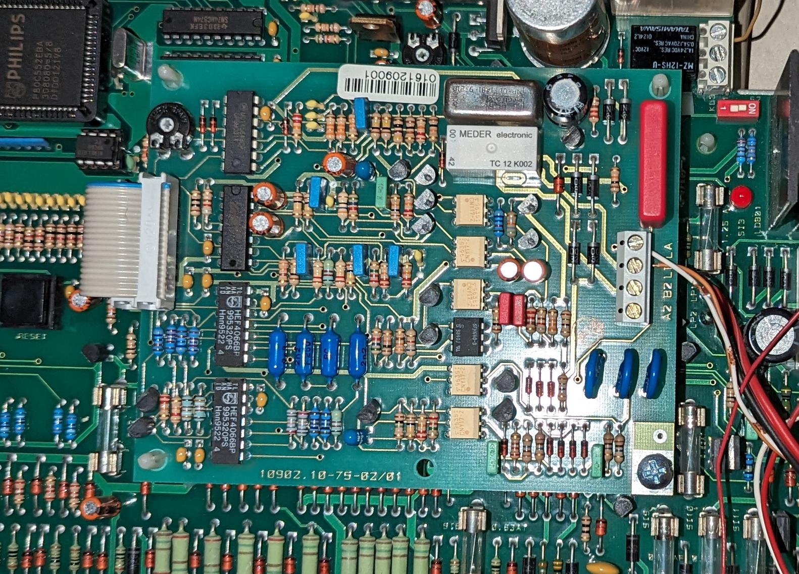

Wir haben seit ungefähr 2003 eine effeff 100-AB8 plus/AWUG. Erst war sie an die analoge nebenstelle des NTBAs angeschlossen, und als ~2014 ISDN abgeschaltet wurde haben wir die Anlage an die analoge nebenstelle der FritzBox angeschlossen. Die Fritzbox hat eine kleine USV (weiter Internet zu haben bei einem Stromausfall ist praktisch...), und dem Sicherheitstechniker war die Lösung auch in Ordnung (oder ihm viel nichts besseres ein). Und für die nächsten 9 Jahre rief die Anlage täglich fröhlich bei dem Sicherheitsdienst an und machte sonst auch keine Probleme.
Nur jetzt im November vielen die täglichen Anrufe aus. Die logs der Fritzbox zeigen keine Anrufversuche mehr an. Der Sicherheitstechniker hat zu viel zu tun, und schafft es dieses Jahr nicht mehr vorbei zu kommen. Ich bin Informatiker, und bastle auch sonst mit ESPs und home automation rum, und vielleicht kann ich das Problem auch selbst lösen über die Feiertage.
Jedoch bin ich nicht weit gekommen. Die analoge nebenstelle der Fritz!box geht (ich habe noch ein altes analoges Telefon zum probieren).
Wie kann ich das Problem weiter diagnostizieren? Ich habe die Anlage aufgemacht, aber ich kann das AWUG noch nicht mal identifizieren geschweige denn ein Handbuch dazu online finden.
Könntet ihr mir bitte helfen? Foto im Anhang.

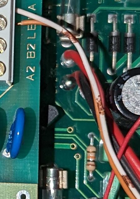

Was genau geht eigentlich mit dem weißen Kabel? Warum ist das aus kurzen Stücken zusammengebastelt durch verdrillen und warum hatte der Verantwortliche dieser Idee nicht mal Schrumpfschlauch zur Hand?

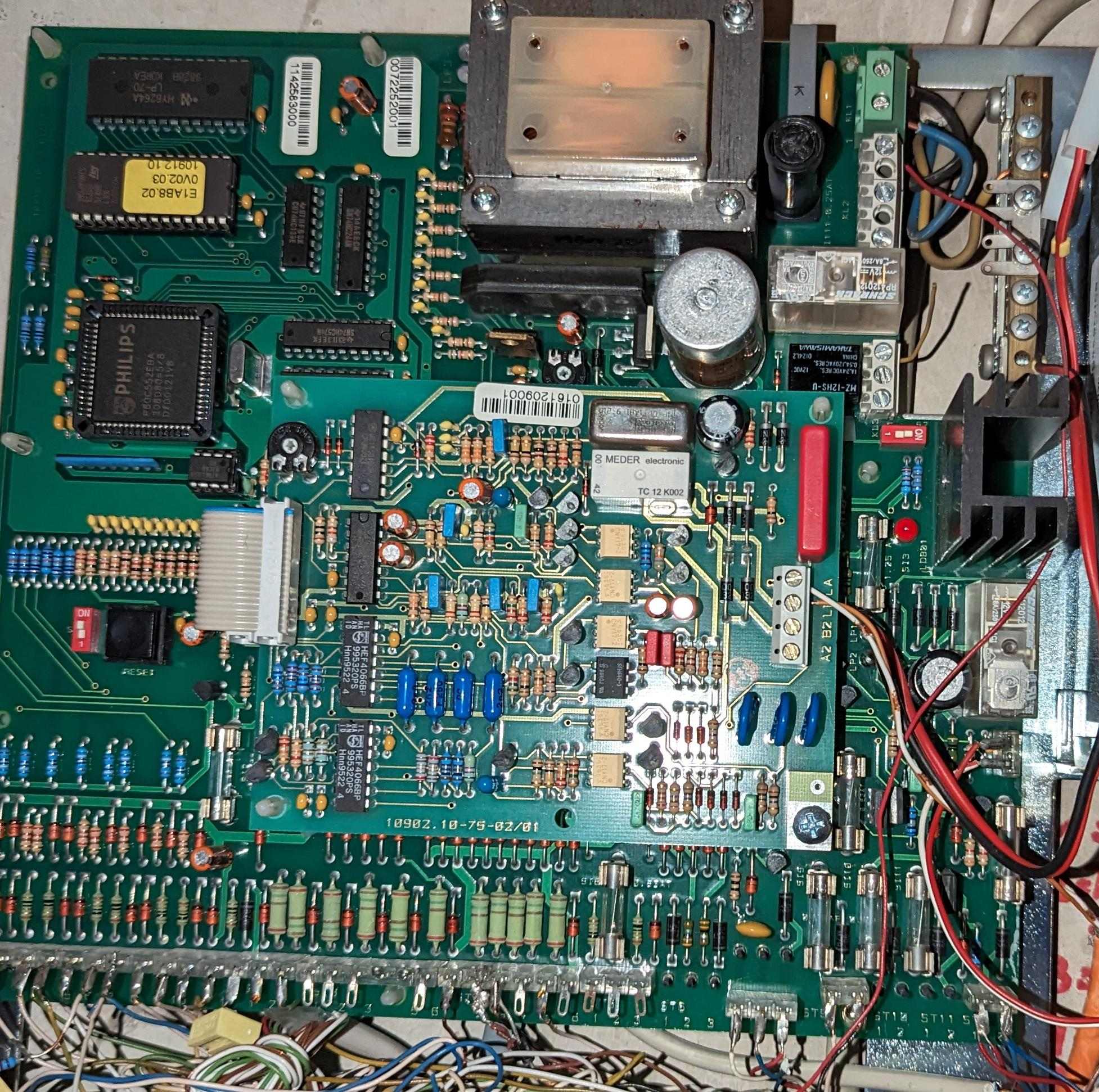

Auf der platine sind nirgendwo irgendwelche beschriftungen, das macht es schwer einen T7008 zu finden. Im anhang ist ein bild der ganzen platine.
Da ist links ein großer schwarzer reset schalter, ist der das? Ich drücke nur sehr ungern irgendwelche reset buttons wenn ich nicht weiß was die machen...

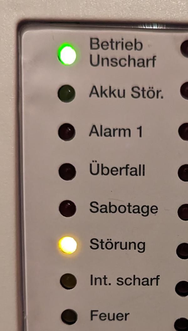

Eine Störungs-LED finde ich nicht auf der Platine....
Unterhalb der Anlage ist noch eine "Auswerteeinheit IK-2", mit zwei LEDs: "Betrieb" und "Störung". Hier leuchtet nur die "Betrieb" LED fröhlich grün. Das Gehäuse habe ich noch nicht aufgemacht.
(21-12-2023 00:07)AaronK schrieb:  Was genau geht eigentlich mit dem weißen Kabel? Warum ist das aus kurzen Stücken zusammengebastelt durch verdrillen und warum hatte der Verantwortliche dieser Idee nicht mal Schrumpfschlauch zur Hand?
Siehe vergrößerter Auschnitt im Anhang. Das ist das telefonkabel, und nein, das ist ist nicht aus kurzen Stücken zusammengebastelt... Sieht aber auf dem komprimierten Foto wirklich so aus.

warum auch immer du die Sabo-Meldung mit langem (mehrfachen) Drücken der "Off"-Taste löschen konntest (über diese Brücke gehe ich noch nicht unbesehen), aber stellen wir das mal hintenan...
Du brauchst kein externes Wählgerät namens T7008D mehr zu suchen, denn deine Anlage hat keines.
Was du hast, ist ein 'aufgesatteltes' analoges Wählgerät (die Tochterplatine, die über das Flachbandkabel mit der Hauptplatine der EMZ verbunden ist, und auf der deine beiden Telefondrähte an "La" und "Lb" angeschlossen sind).

Der schwarze Reset-Taster auf der Hauptplatine dient dem Reset der EMZ an sich und nicht des Wählgerätes, das wird beim Drücken des Reset-Tasters dann allerdings mit der EMZ gemeinsam neu gestartet.
Das ist die Farbmarkierung von der weißen Ader, das ist vermutlich eine Netzwerkleitung Wink

Die Anlage ist eine Hausratsanlage, als Klasse A, da darf der Betreiber die Sabotage selbst löschen und dies ist in der Regel auch so vorkonfiguriert. Viel Sabotageüberwachung ist in der Klasse auch nicht nötig.
Bei dem Kabel handelt es sich um ein ganz normales Daten-/Fernmeldekabel Klasse D aus deutscher oder europäischer Produktion, vermutlich Ende der 90er, Anfang der 2000er.
Heute hat sich die internationale Markierungsweise durchgesetzt, die Farbkodierung ist die gleiche.
