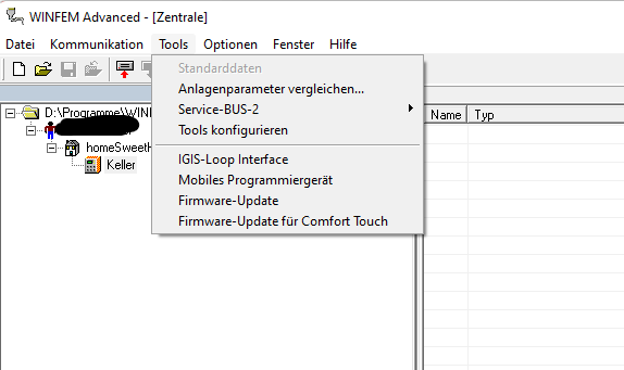

(05-04-2022 19:41)26196008 schrieb:  Irgendwie sieht in der Anleitung das Menü anders aus. Ich habe auch unter Tools keinen Eintrag für Firmware Update
Davon bitte mal einen Screen-Shot zur Verfügung stellen.
06-04-2022, 21:16
RE: 561-MB24 DS6750 Firmware-Update
(06-04-2022 07:45)Herki schrieb:  Davon bitte mal einen Screen-Shot zur Verfügung stellen.
Hier ein Screenshot mit 19.08:
Nach einer Installation von 19.11 sieht es schon viel besser aus Wink

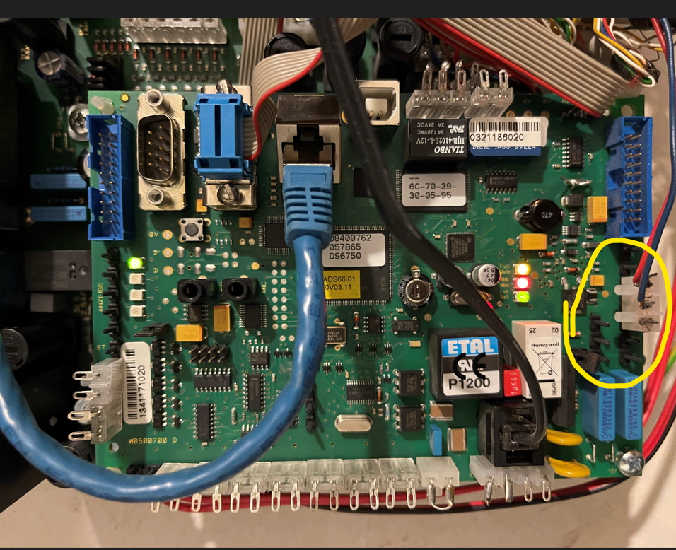

Wenn ich es jetzt richtig auf dem folgenden Foto von meinem DS sehe, dann muss ich dort keine BUS-Anschlüsse entfernen und im gelben Kreis sollte ja die separate Spannungsversorgung schon anliegen:
Wäre es dann richtig nur ein Backup zu machen, Firmware einspielen, Reset vom DS durchführen und wieder das Backup einspielen?
Wo würde ich den Bootloader herbekommen, wenn dieser veraltet ist? Ich habe es so verstanden, dass ich dies nicht prüfen muss und durch die Software darauf hingewiesen werde?
