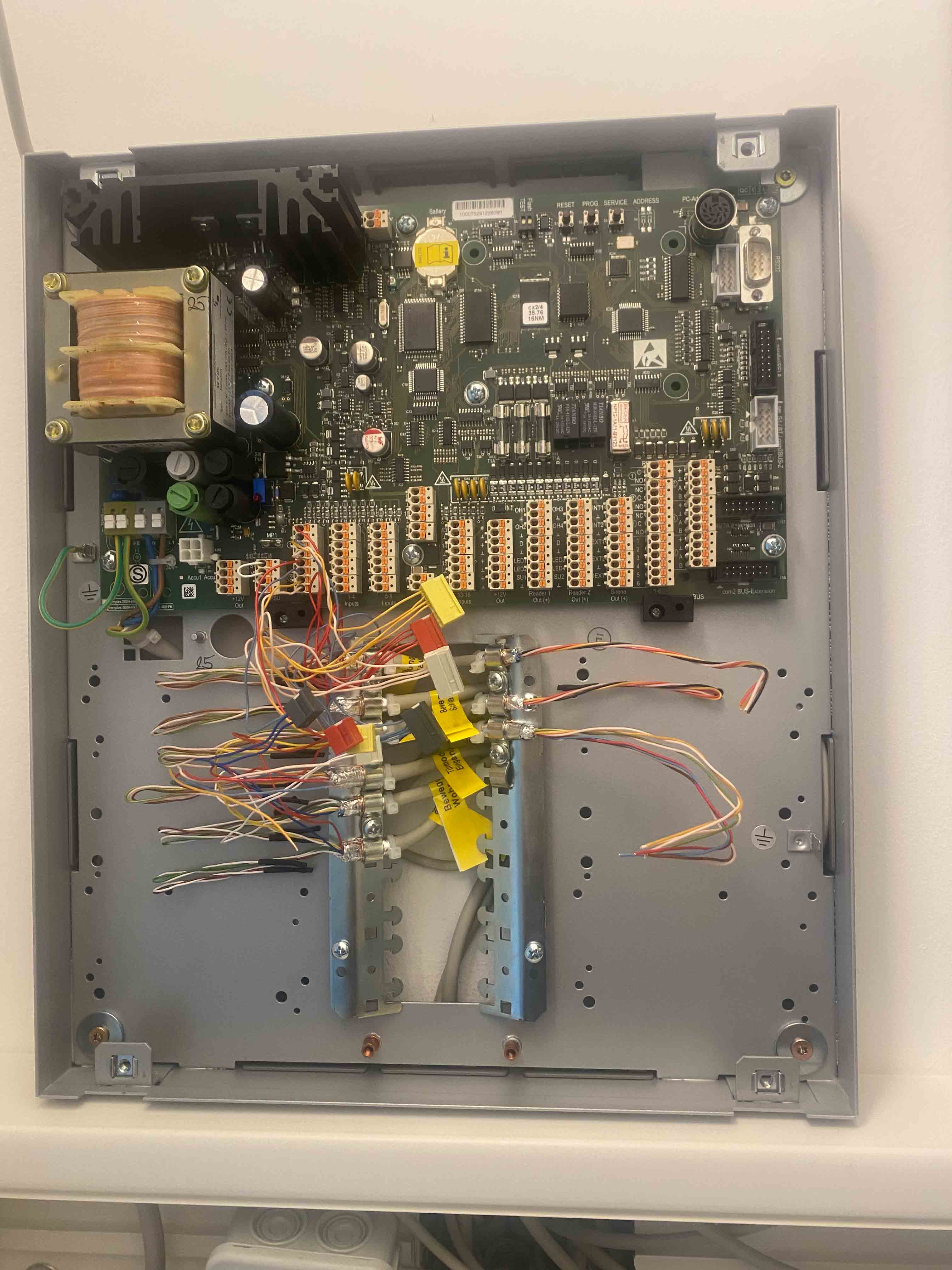

Hier noch ein Bild von der Zentralenverkabelung...

@5624:
Zitat:Bau fast nur Vayo/histar und weiß jetzt auch, warum.
Dachte Du wärst im Einzelhandel aktiv, da ist das dezente Aussehen eines Colani-designten Melders weniger wichtig, als die Einsatzmöglichkeiten, die ein DIS mit sich bringt.
Im Wohnbereich okay, aber im Laden?
Zwar etwas klobig, aber zum Klemmen reichlich Platz und durch die Einstellmöglichkeit (Kugel) optimal. Bis dato hatte ich mit denen (noch Vorgänger) weder in der Garage (B) noch im Flur- © / Wohnbereich (B) irgendwelche Probleme Exclamation Okay, auch eine andere Preisklasse Undecided aber Qualität Exclamation
Das man die DIS-B und DIS-C zum Auslaufprodukt erklärt hat, ist für mich noch nicht nachvollziehbar Confused
@safetroniker:
Sieht nicht ganz schlecht aus, aber ein Lob hättest Du von mir bekommen, wenn Du im unteren Bereich (die Löcher sind dafür passend ausgestanzt) Arrow LSA-Leisten eingesetzt hättest, das hilft auch bei einer übersichtlichen Dokumentation. Einfacher als der jeweiligen Ader nachzugehen um dann am Mantel die angebrachte Kennzeichnung zu erfahren, welche Zuleitung es ist. Angel
Aber wenn man hier die Fotos von Zentralen sieht, die die entsetzten Facherrichter bei der Übernahme von Anlagen (die bisher von anderen (Fach-)Errichtern aufgebaut/betreut wurden) gepostet haben, ist das, was Du als Laie da aufgebaut hast, wesentlich besser Exclamation
Weiter so Exclamation
27-01-2022, 10:10

Ist mit den paar Leitungen ja auch einfach zu machen. Trotzdem, die Beschriftung an den Kabeln ist schon mal pos. zu sehen und auch sonst sieht das im Gegensatz zu dem, was manche Facherrichter abliefern gut aus.
Anders wird es, wenn da 20 bis 30 6x2 ankommen Wink da stehen bei mir nur noch Nummern auf den Kabeln und es gibt in der Doku eine entsprechende Liste mit Kabelverlauf und den belegten Adernpaaren.
@Martina:
Das mit den LSA Leisten ist wo es passt eine gute Sache, jedoch auch von zwei Seiten zu sehen. Ich sage immer: so viele Klemmstellen wie unbedingt nötig, besser so wenig wie möglich. Jede Klemmstelle, auch LSA Plus ist eine Fehlerquelle.

@ Peter: Du hast mit der Möglichkeit einer zusätzlichen Fehlerquelle durchaus nicht Unrecht, aber es erleichtert m. E. mit dem richtigen Lightbulb Zubehör (Trennstecker, Prüfschnüre, ...) auch die Fehlersuche, indem der Durchgang - wenn gewünscht - aufgetrennt wird, ohne die Adern zu lösen. Von daher wird das von Dir angeprangerte Manko wieder relativiert. Angel Ich habe - da bei mir alles konventionell verkabelt - einen separaten Kasten (zusammen mit der Zentrale in einem alarmgesicherten Umschrank) der die ganzen ankommenden Kabel aufnimmt und wo jede Ader einzeln auf LSA-Leisten aufgelegt sind. Hier wird entsprechend rangiert und die benötigten Adern in die nebenliegende Zentrale geführt.
(Hätte ich wahrscheinlich auch nie so gemacht, wenn ich nicht für ein nettes Dankeschön an so einen teuren Umschrank mit Alarmtapete gekommen wäre Sleepy)
Arrow Für die Laien bzw. interessierten DIY-Leut´chen hier ein erklärender Link. Heart
27-01-2022, 19:55
RE: comstar pro DUAL C10 BUS Anschluss
Ich mag kein LSA Plus, da man ja maximal 2x0,6 auf eine Klemme auflegen darf, und das ganze dann unschön wird, wenn man mehrer Adern zusammenklemmen muss.
Ein Stück Hutschiene und die passenden Halter von Wago und man kann wunderbar mehrere Adern mit den 4er und 8er Wagos verbinden. Gibt's ja auch bei Telenot zu kaufen.
Und ich persönlich komm bei der Fehlersuche mit dem typischen Vogelnest, was einige hinterlassen haben meistens schneller zurecht, als wenn alles bis zum gehtnichtmehr zusammengestrapst ist und man erstmal die Kabelbinder wegschneiden muss, um eine Ader zu verfolgen. Aber bei den Busanlagen heutzutage hat sich das ja schon deutlich mit den Kabeln reduziert.
