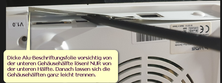

Ich will bei der XT2 Plus den Akku wechseln.
Ich habe die 4 Schrauben entfernt, bekomme das Gehäuse aber nicht auseinander. Es hängt auf der Seite der Anschlüsse bombenfest zusammen.
Muss man da noch irgendwas beachten?
27-07-2022, 16:25
RE: Tausch Notstrom-Akku XT2
Wenn das noch Thema bei dir sein sollte, ich gehe davon aus dass du ALLE Kabeln entfernt hast UND eine eventuell eingesteckte SIM Karte ebenfalls entfernt wurde!
An der Seite wo die Anschlüsse alle sind, da befinden sich über den beiden Gehäusehälften 2 (!) Folien!
Die erste ist eine ganz dünne transparente Schutzfolie, lässt sich ganz leicht abziehen um Kratzer usw zu vermeiden.
Die zweite Folie aber, das ist jene mit der Beschriftung der einzelnen Anschlüsse, das ist eine dicke, stark klebende Alufolie.
Ich bin sicher diese hält bei dir noch immer die beiden Gehäusehälften zusammen.
Folie von der unteren Gehäusehälfte, also da wo die Platine verschraubt ist und die Anschlüsse verbleiben vorsichtig mit dünnen scharfen Teppichmesser oder Skalpel usw anheben und lösen.
NICHT von der oberen Gehäusehälfte lösen, lass die dort drauf, also der Teil wo der Lautsprecher sitzt (quasi der "Deckel") von der Zentrale.
Danach fallen die beiden Hälften ganz leicht auseinander, VORSICHTIG anheben das Lautsprecherkabel ist zu Beginn kurz! Er liegt in 2 Halterungen im Deckel wenn du "mehr Kabel" haben möchtest um den Deckel zur Seite zu legen.
Danach kannst du den Notstrom Akkupack und wenn du schon auf der Platine bist auch gleich die Pufferbatterie CR2032 austauschen.
Nicht erschrecken, wenn du die CR2032 entfernst geht das Datum und die Uhrzeit verloren, beim ersten Einschalten hast du also einen Logbucheintrag vom 01.01.1970, das ist aber normal, die "Uhrenbatterie/Puffer-Stützbatterie" CR2032 ist für das Datum und die Zeit zuständig.
Wenn du den Zeitverserver NTP aktiviert hast, dann wird dieser nach erfolgreicher Verbindung ins www wieder die korrekt Zeit für die Zentrale zur Verfügung stellen.
Zum besseren Verständnis ein Bild wie die weise dicke Alubeschriftungsfolie von der unteren Gehäusehälfte gelöst wird zum Trennen der beiden Hälften. Danach Deckel abheben, Lautsprecherkabel Aufpassen!
Wie erwähnt, Aluklebefolie nicht vollständig lösen, nur von der unteren Gehäusehälfte, dann passt sie beim Zusammenbau auch wieder exakt drauf.
